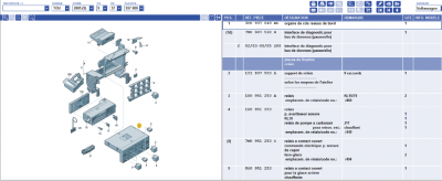

Re: Probleme feu de route avant droit
Sous ETKA, il s'agit de la référence 1 (organe de cde réseau de bord) sur la photo ci-jointe
à savoir la référence 3C0 937 049 AL remplacée par 3C8 937 049 F, puis 3C8 937 049 S, puis 3C8 937 049 AB et enfin 3C8 937 049 AC
En espérant que c'est bien cette pièce qui a été identifiée à changer par la société spécialisée en électronique.
