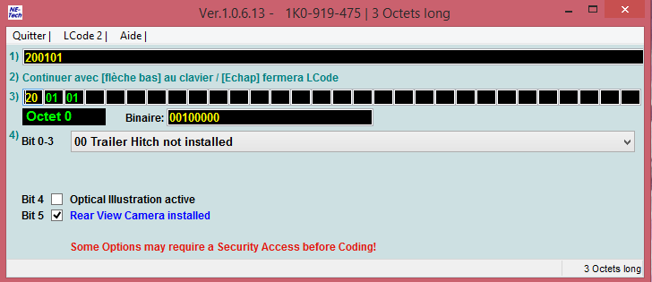

Tu as activé le bit6 de l'octet 3 ? L'image ci-dessous est pour RNS510 mais je pense que sur le RNS315 c'est identique
Normalement après, si tu as l'aide au stationnement, tu dois aller régler l'option dans le module 10 au bit5 de l'octet 0
Et ensuite dans le menu adaptation de ce module tu règles l'option d'affichage : Optical Illustration
0=OFF, 1=Graphical, 2=Camera, 3=Automatic.
Il faut normalement le régler à 2 pour avoir l'image de la caméra avec la voiture et les radars sur le côté

Alors effectivement je suis allé dans le module 1 et le bit5 n'est pas actif, mais impossible de l'activer , j'ai comme sur ton image, Some Options may require .... ;)
A moins que tu connaisse une astuce ou le code de sécu a rentrer .. j'ai cherché du coté du code mais là c'est pas simple ...

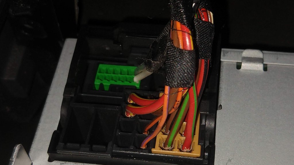

Oui, j'ai mis l'écran sur le siege passager et j'ai brancher le RCA dessus, j'ai bien l'image quznd je passe la MAR
Sly83 a écrit : 17 mai 2019, 07:52 Si oui le montage électrique est bon par contre le report de la video est ko.
Si c est le cas vérifie que tu as bien le socket bleu au bon endroit dans le quadlock. Il faut se méfier de la vue présentée, c est parfois celle du quadlock et parfois l arrière du rns, ce qui inverse gauche/droit la position du socket bleu. Pour se repérer il faut utiliser les autres éléments du quadlock notamment ceux d alimentation.
J'ai un seul emplacement de libre et ça correspond bien au schéma ci dessous :
d'apres ce site c'est le multi pin 4 mais les emplacements de ce descriptif correspondent à un branchement de chargeur CD , rien a voir avec la camera :roll:

Il faut se méfier du 1 seul emplacement libre. Il est pris par quoi ? Mdi, kit téléphone ?

As tu une photo de l arrière du rns 315 et une photo du schéma du quadlock ?

Ah oui désolé j'ai oublié le lien, a priori le Pin 4, qui correspond a celui libre sur mon post et a celui qu'il propose sur la photo précédente est prévu pour un chargeur CD
le pin 3 est pour le telephone
[ image externe ]

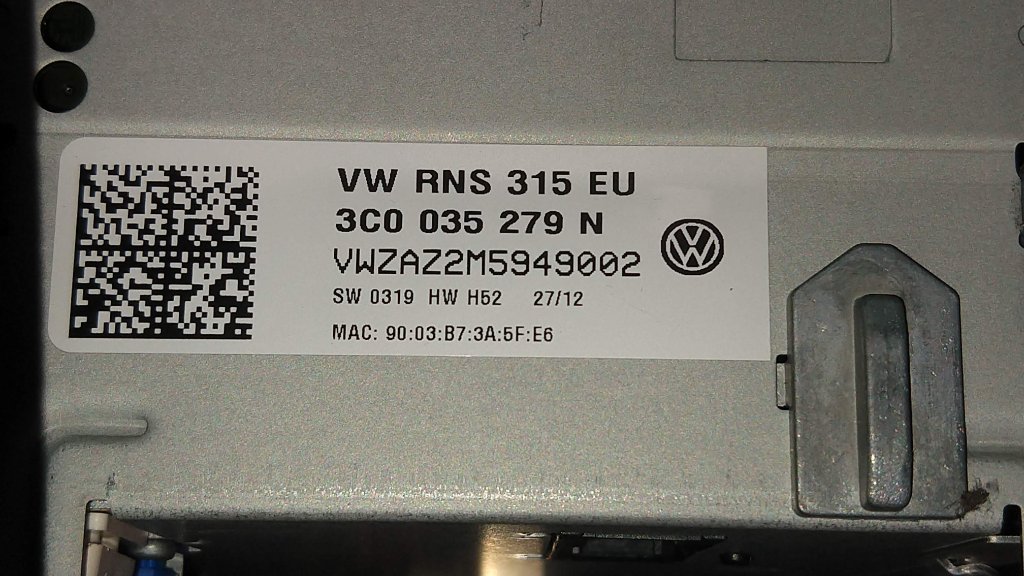

Photos du mien :

Normalement la camera d origine se monte dans l emplacement en haut à gauche de la 1ere photo. Et du coup sur le vert y a quoi de brancher ?

Oui et a priori les boitier CVBS-RGBS viennent justement se brancher comme la caméra d'origine mais du coup je trouve bizarre ce connecteur RCA qui n'as pas vraiment l'air fait pour ça !?
sur le vert je sais pas ce que c'est, ça semble d'origine et si on se fie au lien que j'ai posté dessus c'est "Microphone input, negative/positive"

ca dois etre le micro pour le fonctionnement main libre : https://www.amazon.fr/microphone-pour-m ... B01DDU4ZTK
