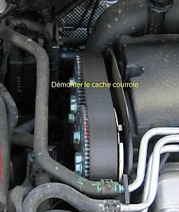

Par contre, est ce que quelqu'un a déjà vu ce phénomène concernant l'alignement de la courroie car au départ le premier jour où j'ai remplacé ma courroie, j'avais ma courroie bien centrée sur les arbres de mémoire, j'ai donc remplacé ma courroie et j'avais remarqué que ma courroie n'était plus dans l'alignement.
La de nouveau après avoir résolu le souci du filetage, j'ai utilisé une courroie neuve et pareil.. les galets et pompe a eau sont neuf également. J'ai donc re-desserré le galet, mis la courroie au bord extérieur sur tout les galets, poulies et elle revient toujours a fleur mais ne dépasse pas des poulies, elle revient toujours a fleur coté intérieur, pourtant le galet est bien tendu comme il est dit la pointe entre les deux ergots.
Alors, j'ai été voir des tutos et on voit souvent que la courroie a cet endroit, Je vous joint une photo que j'ai vu sur un post.
