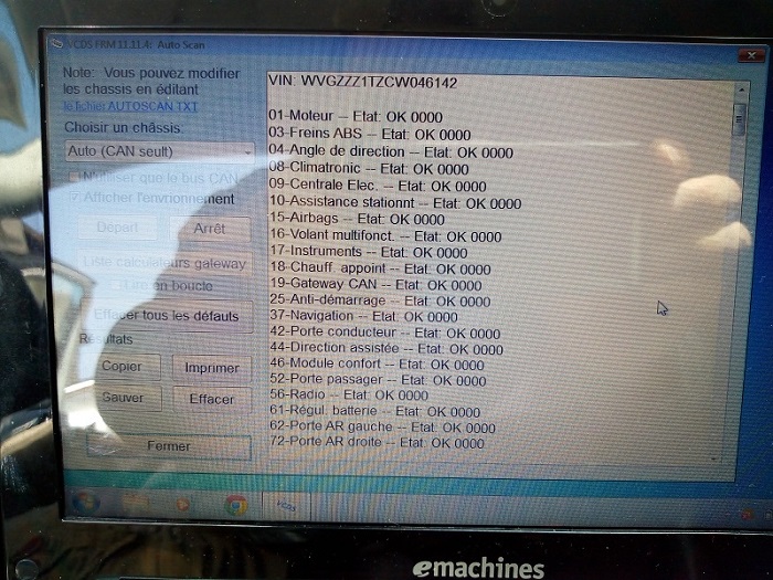

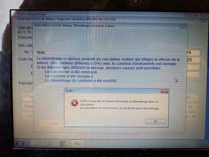

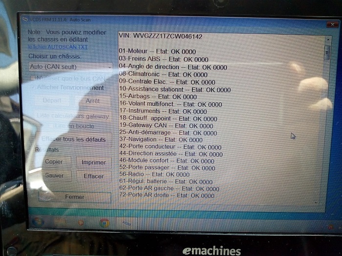

Je possède le vcds ( vag com ) 11.11.4 don le touran a déjà fait les frais pour voir si tout allé bien .

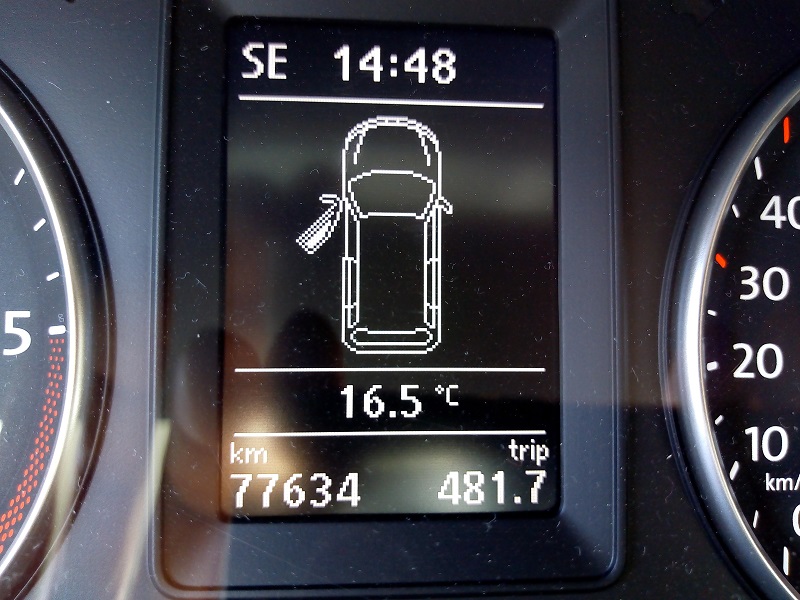

La seul chose qui m'embête , c'est que je n'arrive pas a lire le kilométrage du touran avec mon vcds qui me marque erreur , impossible de lire le calculateur ! ( je précise que j'ai acheté le véhicule a un particulier qui a toujours été entretenu a la concession Narbonne ) ( j'ai le carnet et tout les facture d'intervention )
Le propriétaire a fait la mise a jour antipollution EA.189 et j'ai trouvé plein de code défaut même pas effacé suite a cette mise a jour .
J'ai tout remis au propre avec le vcds .
Question . Peu être que mon vcds et trop vieux pour aller voir le calculateur et voir le kilométrage ! ( dans le menu déroulant pour sélectionné l'autoscan j'ai seulement un choix de touran , et non pas touran v1 , v2 , v3 .
Ou alors , la mise a jour EA.189 a foutu un sacré bordel dans celui ci !

ton VCDS est peut être trop vieux

Je vais voir justement pour prendre un vcds plus récent voir si le mien ne suffit plus . Effectivement dans le menu déroulant je n'est pas de choix pour les version de touran ( v1 / v2 / v 3 ) .

Concernant vcds, personnellement je ne sélectionne jamais le véhicule, cela est fait automatiquement par vcds. Tu n as accès à aucun calculateur ? Le voyant passe au vert sur le cable ?

Pour le vcds , j'ai accès a tout les calculateurs sauf celui pour lire le kilométrage du touran .
Mon vcds me remonte une erreur , impossible de lire le calculateur ( je ferais une photo )
Pour la sélection des model proposé dans la liste , je ne savais même pas qu'on pouvais passé outre !
D'ailleurs je vais essayé de ce pas .
Bon c'est ok pour le vcds en automatique ( pas besoin de sélectionné le model ) ( merci Sly83 pour l'astuce ) .
Par contre mon vcds lis les calculateur mentionné edc15/16 et bizarrement impossible a accédé au kilométrage ! tout le reste et ok .
( PS: je rappelle que j'ai tout l'historique du touran qui sort de la concession Narbonne . )
Il ont fait le rappelle pollution EA189 ! sa m'aurais flingué le calculateur kilométrique ?

Re: troy Salut a tous :)
D après les photos le kilométrage est accessible depuis le calculateur moteur. Comme tu y accèdes bien, il n y a donc pas de pb de communication avec le calculateur moteur !! Je pense que vcds est bridé pour la fonction lire le kilométrage.
Il faudrait que je regarde sur mon véhicule.
Je me répète mais j'ai vu que ta version est un 11.xxxxx on est au 17.xxxx voire 18.xxx maintenant..
Est ce que ce n'est pas lié à ça ?
Dans ton menu déroulant c'ets normal qu'il n'y ait pas de V1 ni V2 ni V3 car c'est exactement la même chose (chassis 1T); vcds s'en fiche des versions en quelque sorte

Effectivement après moult recherche , il semblerai bien que sa soit mon vcds qui soit trop vieux !
Je pense prendre la version 17.8 ici :

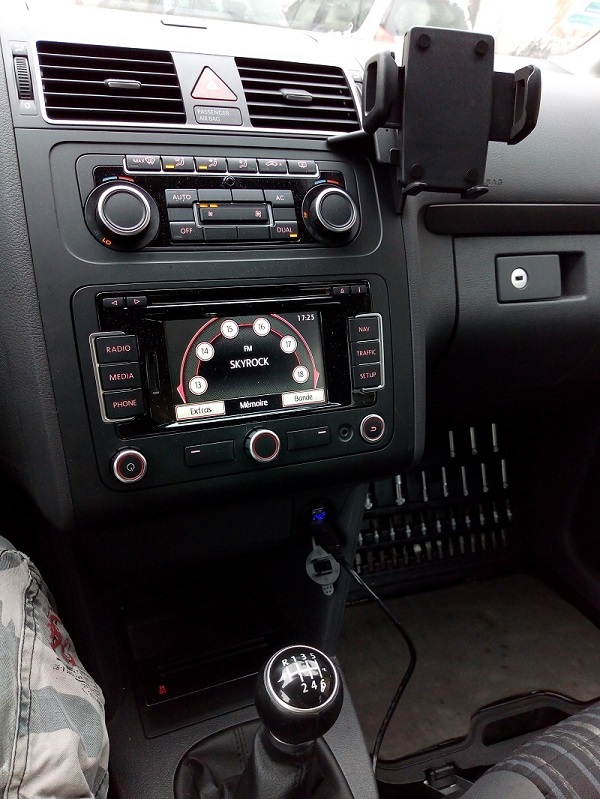

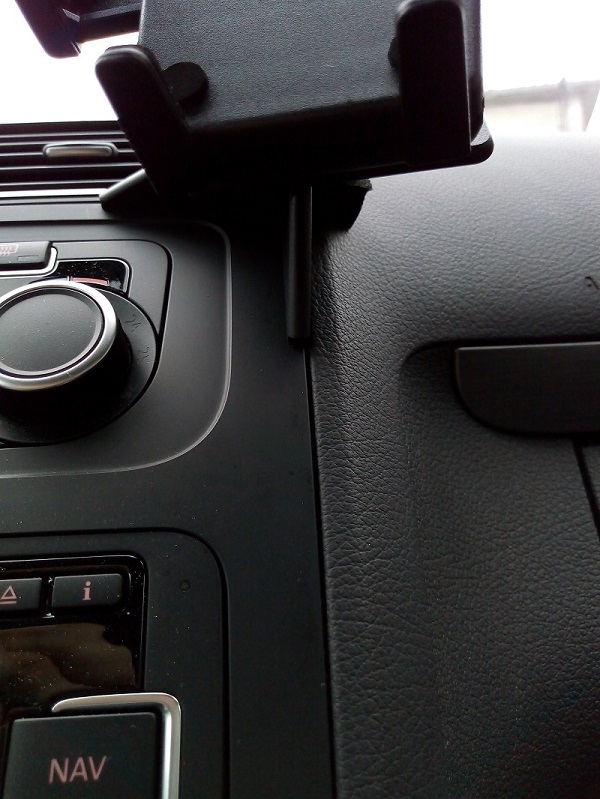

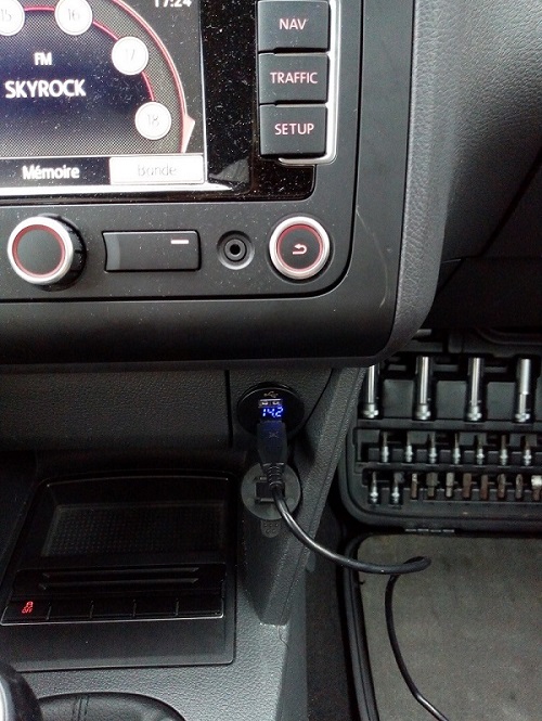

Petit bricolage de la semaine !
Support téléphone brodit proclip ( modifié pour se monté du coté gauche aulieu de droite sur la planche de bord ) & incorporation d'un chargeur double usb avec indicateur de voltage de la batterie ! en lieu et place de l'allume cigare perso qui me sert a rien !
Le montage du chargeur a été long ( démontage de l'allume cigare d'origine , et l'adaptation du cache plastique de l' allume cigare , chiant ! :)

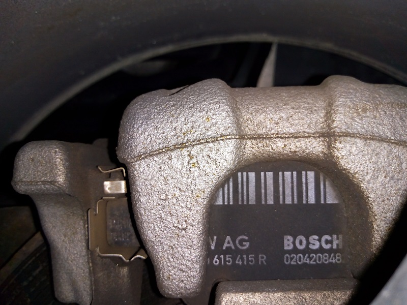

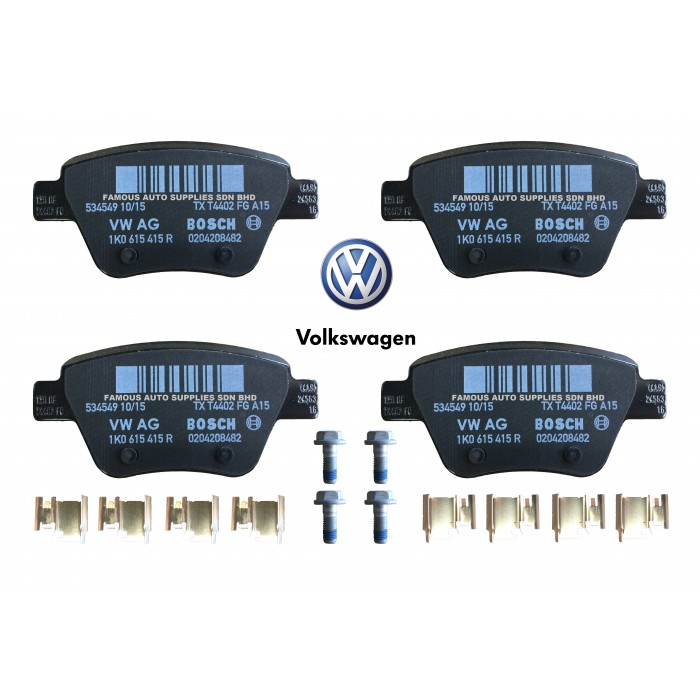

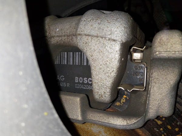

Pour ceux que sa intéresse !
La référence OEM des disques arrière : VWA 1K0 615 601 AA
Diamètre [mm] : 272
Ajouté 1 heure 53 minutes 39 secondes après :
Pour les plaquettes arrière - Bosch wag 1K0 615 415 R - numéro court 24563

J'ai acheté un nouveau vagcom ( version 17.8 ) et il y a du mieux , j'ai accès , mais des que j'essaye de lire le kilométrage , j'ai le message d'erreur qui reviens !
Pourquoi j'en sais rien !
Y a t'il un code d'accès pour pouvoir aller plus loin comme certaine manip sur certain calculateur ?????
Sinon pour le reste , le vagcom marche impec , comme le vieux vcds 11.11.4 que j'ai encore d'ailleurs !
