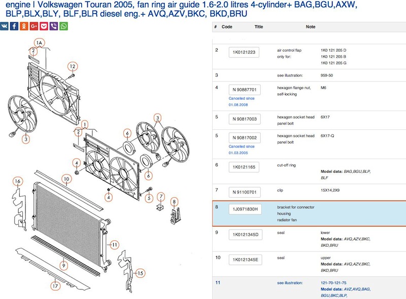

Je possede depuis septembre une touran de 2005 1.9l TD105ch,dont je suis très contente!
J'ai eu cependant un souci récemment,à savoir un énorme bruit sous le capot,dès que je mettais l'aeration en route. Avant de pouvoir jeter un oeil dedans,j'ai commencé par ne plus la mettre en route lol,et je suis venue voir sur le forum. Apparemment les soucis de clim et de pulseur sont fréquents,donc j'ai d'abord pensé à ca.
Lundi un ami est venu regarder,en fait tout fonctionne correctement,par contre le bloc radiateur/ventilateur penche,et du coup c'est le ventilo qui frottait sur le gros tuyau d'air qui provoquait le bruit. Etrange car je n'ai pris aucun choc,et c'est arrivé du jour au lendemain. On en a déduit qu'il s'agissait des fixations supérieures du radiateur qui etaient foutues...le bas est à sa place mais le haut penche légèrement vers le moteur.
On a pas eu le temps de tout démonter car j'avais besoin de la voiture,mais j'ai été voir sur internet et j'ai trouvé ca...
https://www.auto-doc.fr/borsehung/10703428
Quelqu'un peut il me dire si ce sont bien les bonnes pièces svp?
Merci beaucoup! :)

Si ton Touran est un 1,9 L. 105 CV. son code moteur est BKC
Sur le lien avec la pièce que tu postes, celle-ci a comme code VW 1K0121367J
C'est effectivement un support de radiateur mais pas pour ton modèle comme en atteste le fichier joint 1 où on la retrouve en N° 33
Regarde plutôt le ficher joint 2 et sous le capot, je pencherai plutôt pour la pièce 8 1J0971830H.
