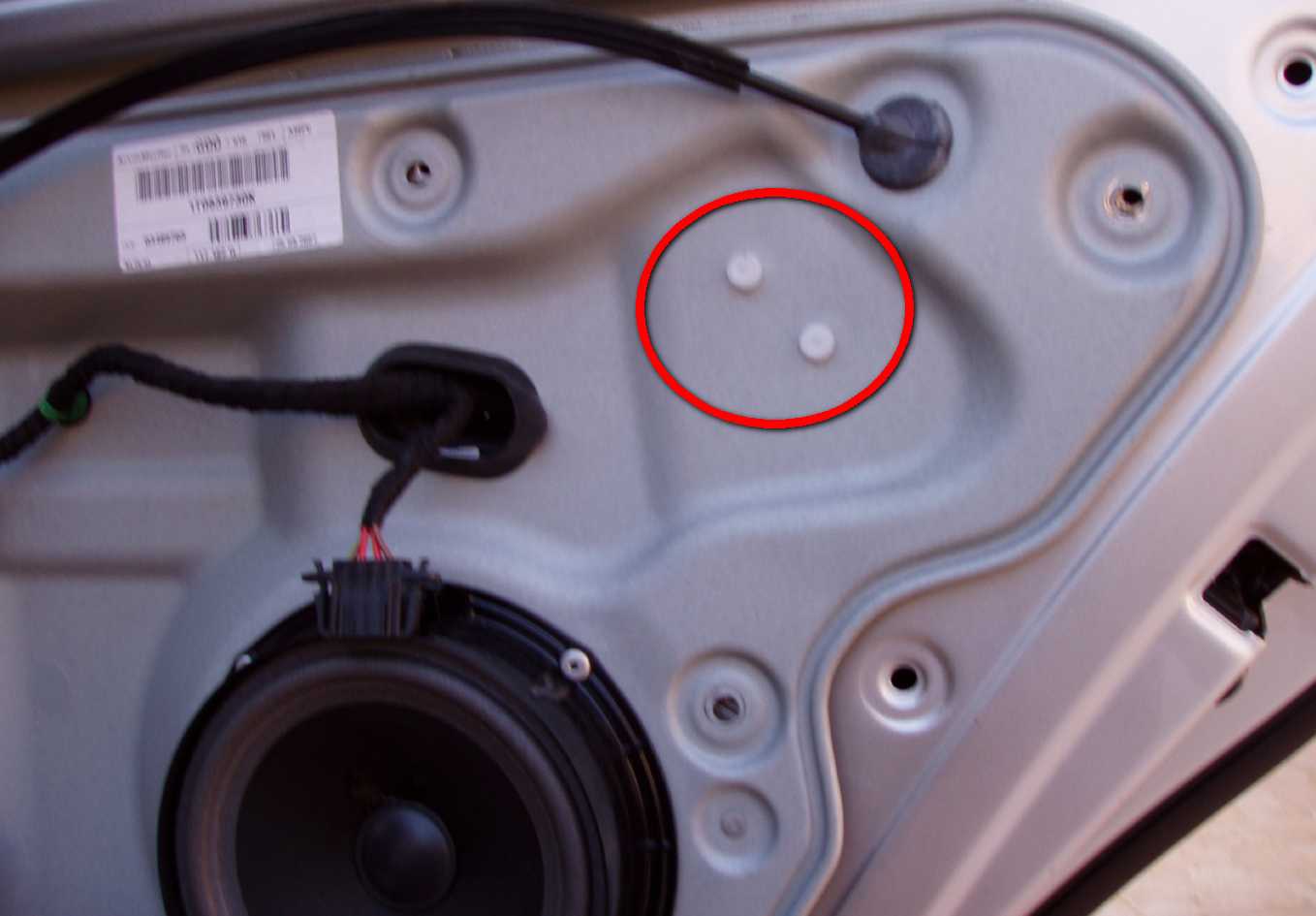

Bonjour et un très grand
à tous les membres de ce sujet qui m'ont permis de changer ma serrure arrière gauche sur un Touran de 2008 en la remplaçant par une neuve achetée sur e-Bay à 40€ (2 garages Volkswagen m'en demandaient presque 600€ avec entre 90 et 180€ simplement pour faire le diagnostic
Il me reste deux questions
- comment avez-vous fait pour remonter les deux petits axes/cylindres en plastique (cf photo de neptune6) : download/file.php?id=5406
- la vitre débloque un peu depuis que j'ai démonté la porte : lorsque je la fait remonter jusqu'en haut automatiquement elle redescend toujours de quelques cm après être venue en butée en haut, que faire ???
A noter que la technique d'un bon coup de pied sur la clanche pour débloquer la porte a été aussi plus que salutaire et que j'ai aussi acheté un câble VAG-COM pour une quarantaine d'€ également afin de désactiver le "SAFE MODE" dont le moteur électrique nous cause tant de soucis sur nos serrures électriques mais je n'ai pas trouvé l'option dans l'ODB...

Afin d'apporter ma pierre à l'édifice, voici mon problème : porte ARG bloquée (ouverture impossible de l'extérieur et de l'intérieur) sur Touran 1T2 2008 TDI105 (350000 KMS). Après avoir parcouru tous les forums voici comment j'ai procédé pour déverrouiller la porte.
1- déposer tous les sièges arrières (se faire de la place)
2- déposer les caches de poignée
3- déposer les vis sous ce cache
4- saisir le panneau d'habillage intérieur par la poignée et le vide poche, effectuer des tirages avec peu d'amplitude, mais ne pas hésiter à forcer un peu pour que les fixations sortent de leur logement.
Seul point négatif, les deux vis de fixation du panneau en bas sont inaccessibles, en tirant sur le panneau fortement les vis ne cédent pas, c'est le plastique dans lequel elle sont vissées qui viendra avec. Point important le panneau ne se casse pas.
5- Déposer toutes les vis qui maintiennent la plaque métallique
6- Il est impossible d'enlever cette plaque métallique lorsque la portière est complètement bloquée. Pour la suite de l'opération, il suffira de la déposer et de la pousser vers la droite afin de se créer un accès à la zone où se trouve la serrure...
7-(Etape qui se réalise à l'aveugle mais les nombreuses photos sur le forum permettent de se situer) A l'aide d'un tournevis effectuer des poussées sur les loquets métalliques participant au fonctionnement de la serrure tout en actionnant la télécommande afin de forcer le mécanisme (en effet un point dur subsiste dans le mécanisme, mon idée est d'accompagner le mouvement). Après plusieurs essais, le loquet rouge se déverrouille ce qui permet l'ouverture de la porte par la poignée extérieure.
8- Démonter la serrure, n'étant pas assez qualifié pour réparer cette pièce électro-mécanique j'opte pour le remplacement.
9- En attendant la pièce, reposer la serrure sur laquelle on ôte le loquet rouge (une seule vis à déposer) + déconnecter la serrure de la centralisation et déposer le câble qui relie la poignée de porte extérieure à la serrure.
Conclusion : En attendant la réception de la pièce ou pour ceux qui ne veulent pas dépenser, cette solution permet de conserver une porte ouvrable uniquement de l'intérieur. Cette astuce fonctionne parfaitement, faut-il encore savoir pour le malfaiteur que votre porte s'ouvre de l'intérieur.
L'habillage intérieur de la porte se repose sans soucis bien que les vis en bas du panneau d'habillage sont absentes. Un bricoleur averti trouvera la solution pour reposer les deux vis du bas...

Piècee commandee et reçue en 72h. Remplacement réalisé, compatibilité ok. 30€... Ci joint le lien : https://rover.ebay.com/rover/0/0/0?mpr ... 2021176368
