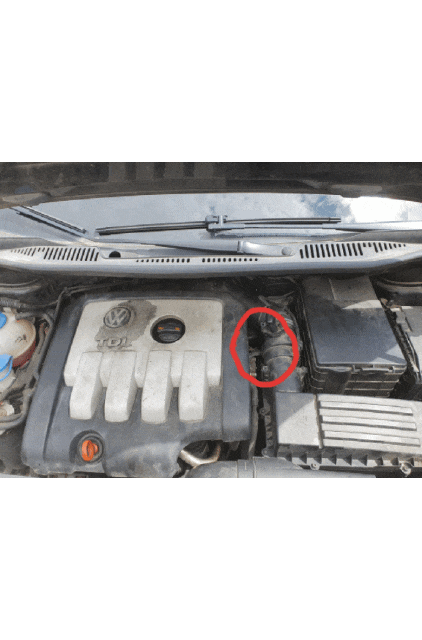

Bonjour à tous
Voilà jetait embêter depuis quelque temps par le défaut moteur échappement avec une perte du turbo intermittent
emmener en garage pour une révision il ne trouve pas grand chose ayant un problème de frein par dessus je décide donc de my pencher un peu
je decouvre un peu plus loin en dessous une durite d'air en dessous du debimetre d'air sectionner mais camoufler par une gaine caoutchouc
donc pour le moment mise en étanchéité avec du rubans autovulcanisant et la plus de voyant et récupération de mon turbo
donc pensez à faire cette petite vérification si jamais sa vous arrive je vous poste quelque photos de la durite en question
si sa peut aider certain j'en serait heureux
