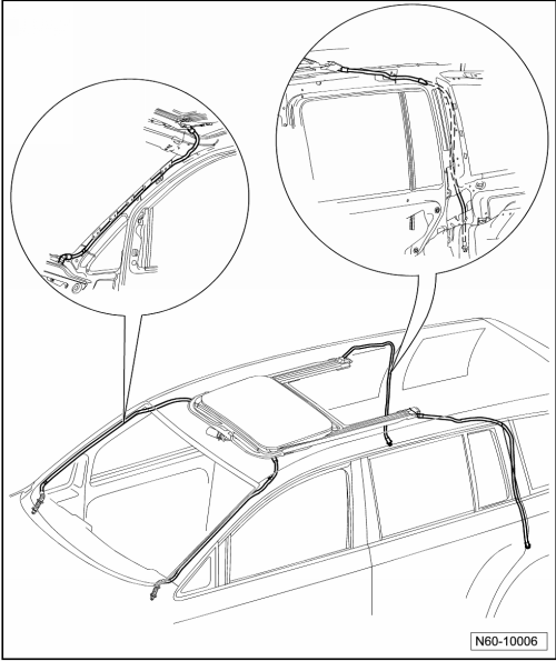

Ci joint quelque photos et schéma que j'avais prises quand j'avais le nettoyage dans le mien :
Plan tuyauterie

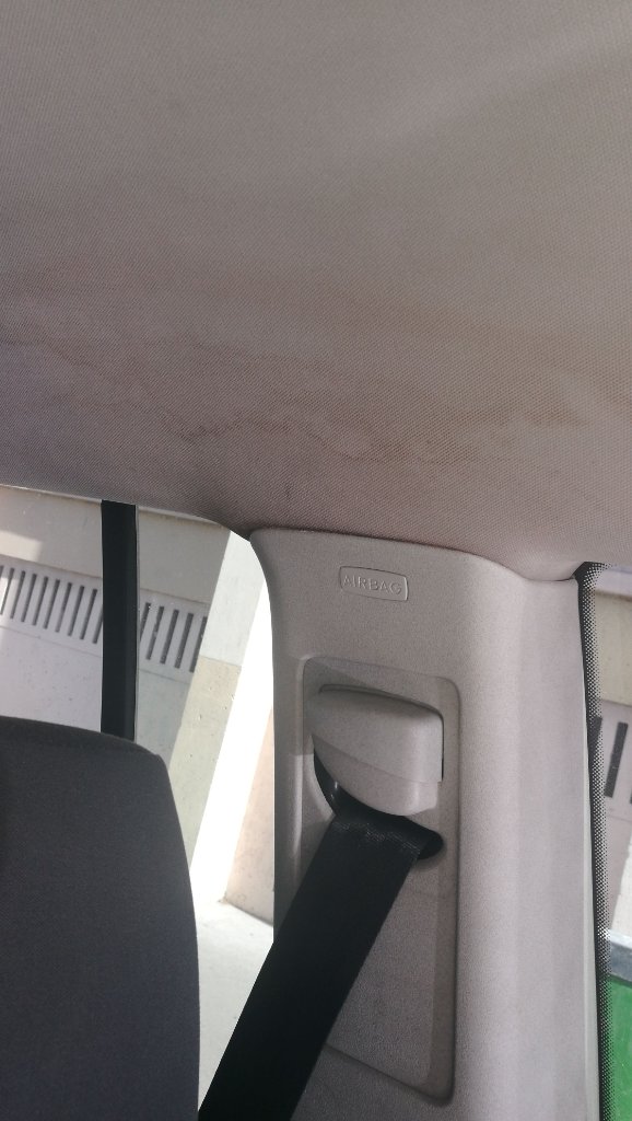

Salut tout le monde je reviens vers vous avec des photos concernant mon ciel de toit pour que vous me dite par quoi commencer car auparavant je ne vous ai pas envoyer de photo . Merci pour votre aide.
Tout devant du véhicule pareil
Au dessus de l'air bag on voit bien les auréoles
Sa commence de tout derrière
Messages : 3081
Re: [TUTO] Fuite toit ouvrant condensation humidité
Dans ton cas il y a clairement un problème avec le tuyau d évacuation qui part vers l arrière du véhicule, tuyau bouché ou déconnecté du cadre du toit ouvrant

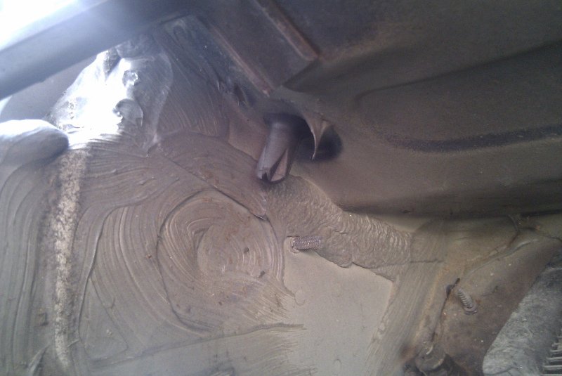

Sur mon touran 2011 j’ai un problème d’évacuation (arrière côté conducteur) j’ai repéré la fuite en faisant le test ( versant des verres d’eau et en contrôlant l’écoulement sous la voiture).
Pour le côté arrriere conducteur rien ne coule et ça fini par goûter sur le ciel de toit.
Sur le Schéma on voit bien le trajet du Tuyau que j’ai pu voir de visu (il rentre dans le montant au dessus de la ceinture), mais comment le déboucher ? Par le bas ( mais où arrive t’il ) ?
Merci de votre réponse je suis désespéré.
Messages : 3081
Il sort dans le passage de roue des roues arrière.
