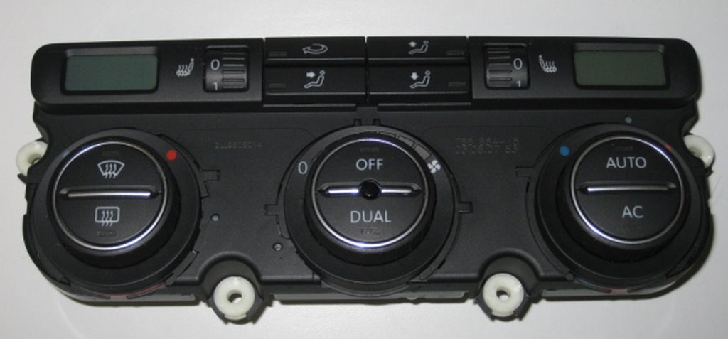

J'ai un problème depuis peu de chauffage coté conducteur, j'ai un Touran de 2009 1.9L 105ch climatronic bi zone tous fonctionne normalement, j'ai de l'air partout, coté passager tout Nikel j'ai du chaud et du froid, mais coté conducteur peu importe la position que je sélectionne ( tête, pieds, dégivrage et la température que je met), j'ai que du froid avec ou sans clim activée.
J'ai essayé a plusieurs reprise de réinitialiser ( appui bref tête + A/C) qui affiche ceci
j'entend que les position change tout seul puis une fois le cycle terminé se remet à la dernière position sélectionnée, mais rien n'a changé toujours du froid coté conducteur, sauf hier ca à re fonctionné pendant 1h00 le temps d'un trajet, quand j'ai redémarré mon Touran plus de chaud à nouveau coté conducteur.

Ou est ce que ca pourrai être le boitier de sélection du climatronic en lui même

Pour moi si tout fonctionne bien c est un pb propre à la bouche conducteur, donc ca peut pas être la sonde thermocontact.
On peut effectivement passer un coup de valise pour voir s il y a une erreur.
Ce qui est bizarre c est que cela marche pour le froid et pas pour le chaud. Les commandes des volets sont pourtant bien communes entre le circuit et froid ?
Il y a aucune position de volets pour laquelle le chaud sort par la bouche conducteur ?

Bizarre de temps en temps ca fonctionne normalement.
Exemple de cet aprem, j'allume mon chauffage en position degivrage car buée, du chaud sort partout donc côté droit et gauche, puis un moment après quand buée parti, je change de position pour mettre l'air position visage tout fonctionne bien pendant 5mn donc du chaud côté conducteur et côté passager puis petit a petit l'air et de plus en plus froid côté conducteur mais toujours chaud côté passager. Trop bizarre 🤔
