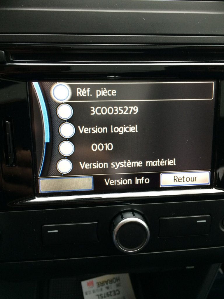

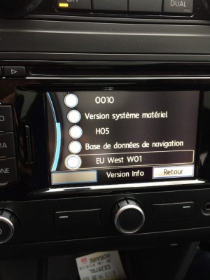

Il faut effectuer un appui long sur setup et descendre l’ascenseur en bas. Met alors une photo de l'écran obtenu.
Je suis parcontre surpris que tu ais un rns310 sur un véhicule de 2011. Met aussi une photo de l'écran obtenu avec ascenseur en haut.

pour ton retour. Tu trouveras ci dessous les photos suite à a manipulation que tu m'as demandée sur le setup. Il est indiqué version 10 (c'est bien la dernière version?).

Avec les photos que tu as transmises je te confirme que tu as un rns315 avec la cartographie v1 (eu west 01).

Non c est la 1
Version logiciel == 0010 est la version software du rns315

Sur les photos postées, où est indiquée la version du gps stp? C’est le W01? Si la mise à jour avait été faite, j’aurais du avoir sur l’écran W10? C’est bien ça? pour ton retour, car si c’est ça je compte écrire au professionnel qui m’a vendu le véhicule, car la mise devait être effectuée.
