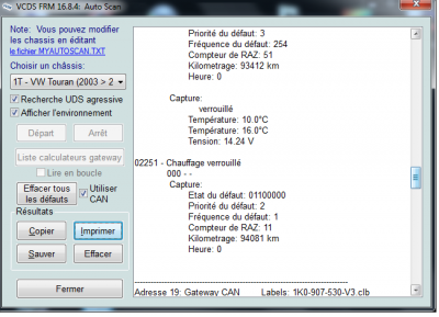

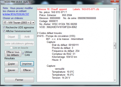

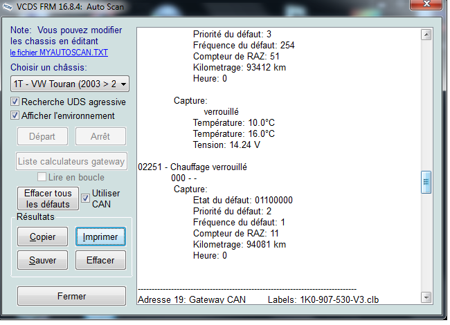

bonjour a tous
depuis pas mal de temps je n'ai presque plus de chauffage dans mon touran surtout quand il fait froid
ce matin j'ai recu mon cable de diagnostique et j'ai trouvé un code defaut webasto
je voudrais votre aide pour savoir ce que je dois faire
merci
ps : j'ai du mal a mettre une photo
Ajouté 3 minutes 58 secondes après :
voici la suite du diag
Ajouté 12 minutes 57 secondes après :
Voici les photos redimensionnées
Ajouté 2 minutes 29 secondes après :
j'y suis enfin arrivé a mettre des photos !!!

1 Code défaut trouvé:
01415 - Pompe de circulation (V55)
010 - Rupture/c.c. au pôle +
Capture:
Etat du défaut: 01101010
Priorité du défaut: 3
Fréquence du défaut: 1
Compteur de RAZ: 79
Kilometrage: 158224 km
Heure: 0

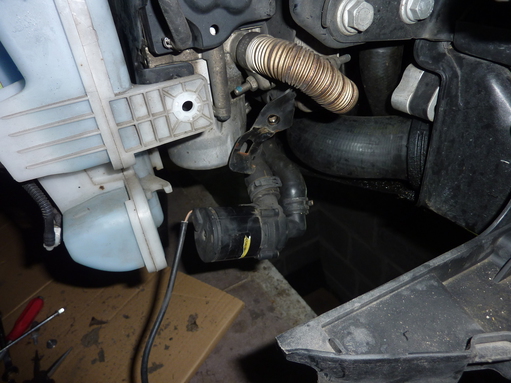

j'ai demonté ma calandre et mon passage de roue pour acceder au webasto
le connecteur de la pompe n'est pas abimé et celui sur le webasto non plus
sur la pompe de circulation v55 il y a 2 fils 1 marron et 1 noir je suppose que le noir c'est la masse et le marron le + j'ai mis 2 fils reliés a une batterie et elle ne tourne pas , meme en inversant les fils
donc je suppose qu'elle est hs

j'ai fait les tests individuels du webasto et tout fonctionne a part la pompe v55 , donc c'est bien elle qui est hs
j'en ai commandé une et l'attend avec impatiente
suite des reception de la pompe
touran confortline 140 cv 16s noir intense bvm du 12/2007
pack city+design
oscar23
Messages : 55
Enregistré le : 10 nov. 2007, 16:06
Re: code default webasto
Message par oscar23 »
bonsoir
pompe v55 recue et changée
apres mise en route moteur , grosse fumée bien blanche et bien epaisse et le webasto ne s'est pas mis en route !
avec vcds default flamme bougie
jj'ai effacé les codes et testé la bougie avec vcds et la resistance monte a 91% je suppose que la bougie fonctionne
j'ai redemarré la voiture et encore fumée blanche et bien epaisse et s'est attenué tout de suite
j'ai mis ma main sur l'echappement de webasto et j'ai de l'air bien chaud qui en sort , le webasto fonctionne !!!
