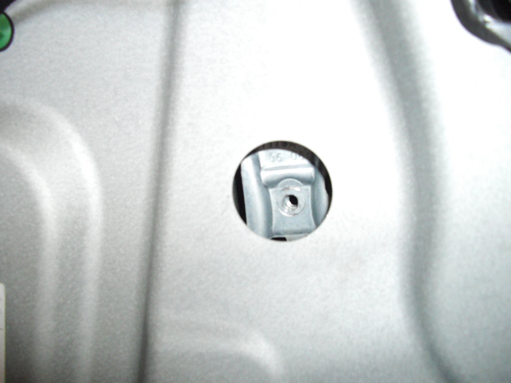

Bonjour atous,
je me suis lancé dans le démontage de la porte avant droite pour changer cette foutu serrure, en suivant tous les sujets de demontage que vous avez postés je suis arrivé à la plaque en tole a l'interieur, la vitre est fixé sur le leve vitre par 2 boulons que j'ai dévissé mais je n'arrive toujours pas a desolidariser la vitre du leve vitre qui me permetrait d'enlever la tole, meme en la scotchant en haut, des que je la redescent elle suit le leve vitre malgré les scotchs et malgré l'avoir devissé du leve vitre, j'ai oublié quelques choses ou quoi?
merci de votre aide
merci de votre aide
Re: Tous les problèmes de porte portière bloquée
Si tu as retiré les 2 écrous, la vitre doit se désolidariser du monte vitre.
Monte la vitre à moitié, serre là entre tes 2 mains et lève là d un coup sec.
La vitre s enleve par le haut
elle est juste collee aux joints des machoires, ellle doit se retirer!
oui c'est bien sa elle était juste collé aux 2 caoutchoucs, j'ai réussi juste après avoir posté le sujet, merci les gars, je n'ai par contre pas réussi a défaire la connexion qui est sur la serrure( sur la partie bleu), ce qui ne m'a pas permis d'enlever entièrement la tôle, j'ai commandé la clé 12 étoiles et la serrure, en attente pour l'instant de pouvoir la démonter.

Sly83,
J'ai bien tenté de raccourcir le réglage de ce cable de rappel, mais même au plus court, la poignée se bloque parfois (mais pas toujours...). Comme si le ressort de rappel était trop faible, et qu'il y avait un truc qui la coinçait.
J'ai remarqué également que la course est plus longue sur cette poignée, que sur les autres...
J'ai trouvé ce thread, mais je suis sûr que ce soit la même version de Touran (1T1 pour moi). http://touranpassion.com/forum/viewtopi ... 8d#p434642
Je pense qu'il faudra, de toute façon, démonter de nouveau
Il s agit bien du même type de touran.
Tu as peut être mal remonter la poignée dans la fourchette.
Normalement la poignée extérieure se démonte sans redefaire l interieur. Essaie déjà ça.
Cartographie 2024 disponible pour Discover Media et Discover Pro (MIB 1-2-3)
Cartographie 2024 disponible pour Audi MIB 1-2-3
Bon.
J'ai jeté un coup d'oeil à tout ça hier.
Effectivement, ma poignée extérieur à l'air mal remontée. Je l'ai comparée avec celle de l'autre coté.
Ma poignée est complètement lâche si j'ôte le câble d'ouverture (le truc réglable avec des dents et un câble, à déclipser pour retirer le système de verrouillage).
Alors que sur l'autre côté, il y a une sorte de fourchette qui doit être montée sur ressort, qui rappelle la poignée même si la serrure est démontée.
J'ai du mal remonter tout ça la première fois. Je sentais bien qu'un truc allait pas, mais je voyais pas quoi
J'espère que le système n'est pas cassé, et que qu'il s'est seulement recroquevillé avec son ressort...
Je vous tiendrais au courant (Au cas où d'autres aient la même mésaventure).
Le fin mot de l'histoire:
la partie plastiqué blanche ou noire que l'on voit sur les différentes photos de poignée (genre ici, en noir: https://sixcars.de/cars/VW/Touran_2394/ ... 4_0624.jpg, mais elle est blanche sur mon Touran) était sortie du logement de la poignée. Ma poignée n'était rappelée que par la tirette du mécanisme de fermeture, alors que cette fourchette noire (ou blanche) est sensé s'y ajoutée avec l'aide du gros ressort qu'on voit sur le photos.
J'ai pu démonter la garniture, et dévisser le mécanisme de fermeture, sans démonter le panneau intérieur de la porte. Par contre, en remettant ce ressort de rappel, une autre pièce, en alu cette fois, est sortie de son logement. Je n'ai pas pu l'y remettre et elle est tombée au fond de la portière...
Ma patience ayant atteint ses limites, je l'y ai laissée, je m'en occuperai une autre fois. Ma poignée fonctionne, le rappel marche bien mieux maintenant que le ressort de rappel est en place, et elle ne reste plus coincée en position ouverte.
Faire attention donc, au remontage, que le ressort de rappel est en place pour ramener la poignée extérieure en position fermée. C'est quelque chose que je n'ai pas vu (ou raté) dans les tuto que j'ai lu...
