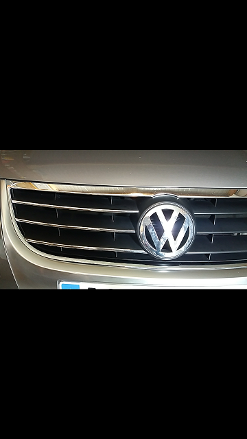

salut à tous
merci à the squal31 qui me reconnaitra, merci pour le lien.
à mon tour pour la pose de liseret, il y a 3 liserets pour côtés passager et 3 pour coté conducteur comme indiqué par the squal31.
bien dégraisser la calandre avant la mise en place, faites un test sans le coller de manière à trouver celui qui correspond, c'est très facile
commencer par le coté du sigle VW, si vous commencez par le côté opposé, soit il dépassera soit il sera court.
détacher la languette rouge, je vous conseille de le détacher à moitié d'abord et mettez le en place, surtout bien repartir en appuyant sinon vague assuré et veiller à ce que le liseret soit bien droit, et voilà
si vous avez d'autres idées de liseret pour le bas de calandre, faites le moi savoir

pour info 3 ans qu'ils sont posés ben sont pas décollés et toujours brillant.

Depuis la pose le 13 juin 2019 à aujourd'hui, avec lavage du véhicule, il n'a pas bougé , qualité au top
