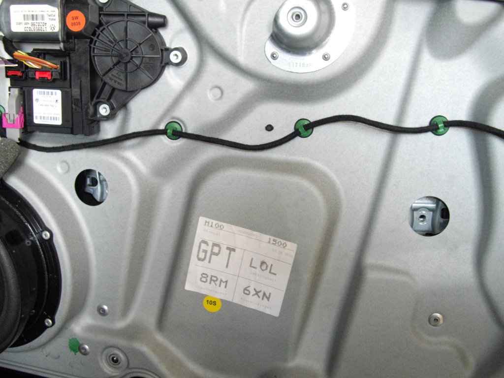

Bonjour atous,
je me suis lancé dans le démontage de la porte avant droite pour changer cette foutu serrure, en suivant tous les sujets de demontage que vous avez postés je suis arrivé à la plaque en tole a l'interieur, la vitre est fixé sur le leve vitre par 2 boulons que j'ai dévissé mais je n'arrive toujours pas a desolidariser la vitre du leve vitre qui me permetrait d'enlever la tole, meme en la scotchant en haut, des que je la redescent elle suit le leve vitre malgré les scotchs et malgré l'avoir devissé du leve vitre, j'ai oublié quelques choses ou quoi?
merci de votre aide
merci de votre aide
Re: Tous les problèmes de porte portière bloquée
Si tu as retiré les 2 écrous, la vitre doit se désolidariser du monte vitre.
Monte la vitre à moitié, serre là entre tes 2 mains et lève là d un coup sec.
La vitre s enleve par le haut

elle est juste collee aux joints des machoires, ellle doit se retirer!
oui c'est bien sa elle était juste collé aux 2 caoutchoucs, j'ai réussi juste après avoir posté le sujet, merci les gars, je n'ai par contre pas réussi a défaire la connexion qui est sur la serrure( sur la partie bleu), ce qui ne m'a pas permis d'enlever entièrement la tôle, j'ai commandé la clé 12 étoiles et la serrure, en attente pour l'instant de pouvoir la démonter.

Hello,
Comme beaucoup, j’ai changé 3 serrures sur 4 sur mon Touran de 2007, il y a déjà 3 ans
Et depuis la semaine dernière, ma portière conducteur s’est bloquée en position fermée. Impossible de l’ouvrir, ni de l’intérieur, ni de l’extérieur, ni avec la télécommande, ni avec la clé. La serrure avait été achetée sur la baie il y a 3 ans…
Bref, tout ça pour vous dire que j’ai réussi à dévisser les 2 visses du bas. Elles sont accessibles quand la porte est fermée. Il faut se penché et entre la garniture du seuil de porte et de la portière, avec une frontale, on l’aperçoit et l’on peut les dévisser. La difficulté est pour insérer l’embout étoile dans la visse. J’ai dû m’y prendre à plusieurs reprises, en forçant un peu sur la garniture. Mais une fois insérée, elle se dévisse sans soucis.
Par contre, pour la deuxième, obligé de démonter le fauteuil conducteur et son embase en fer. Pas le plus difficile, 4 visses étoiles 12 pans.
Une fois ces 2 visses retirées, et les 2 situées dans l’accoudoir, c’est beaucoup plus facile d’arracher la garniture. J’ai cassé seulement 2 clips.
Mais, pour la retirer entièrement, le tableau de bord au niveau du volant gène. Et j’ai malheureusement défoncé l’enceinte située dans la portière en voulant la sortir à tout prix. Pas sûr que ce soit obligatoire de la sortir entièrement, mais dans mon élan…
Si au passage, quelqu’un a remplacé les HP d’origine par des meilleurs, je suis preneur d’un ancien !
Voilà pour ma contribution. Nouvelle serrure commandée (à nouveau sur la baie), bien que l’actuelle semble refonctionner sans soucis. Mais si elle s’est bloquée 1 fois… mieux vaut être prudent. Pour 25€ pas envie que ça recommence.

J'ai jeté un coup d'oeil à tout ça hier.
Effectivement, ma poignée extérieur à l'air mal remontée. Je l'ai comparée avec celle de l'autre coté.
Ma poignée est complètement lâche si j'ôte le câble d'ouverture (le truc réglable avec des dents et un câble, à déclipser pour retirer le système de verrouillage).
Alors que sur l'autre côté, il y a une sorte de fourchette qui doit être montée sur ressort, qui rappelle la poignée même si la serrure est démontée.
J'ai du mal remonter tout ça la première fois. Je sentais bien qu'un truc allait pas, mais je voyais pas quoi
J'espère que le système n'est pas cassé, et que qu'il s'est seulement recroquevillé avec son ressort...
Je vous tiendrais au courant (Au cas où d'autres aient la même mésaventure).
Le fin mot de l'histoire:
la partie plastiqué blanche ou noire que l'on voit sur les différentes photos de poignée (genre ici, en noir: https://sixcars.de/cars/VW/Touran_2394/ ... 4_0624.jpg, mais elle est blanche sur mon Touran) était sortie du logement de la poignée. Ma poignée n'était rappelée que par la tirette du mécanisme de fermeture, alors que cette fourchette noire (ou blanche) est sensé s'y ajoutée avec l'aide du gros ressort qu'on voit sur le photos.
J'ai pu démonter la garniture, et dévisser le mécanisme de fermeture, sans démonter le panneau intérieur de la porte. Par contre, en remettant ce ressort de rappel, une autre pièce, en alu cette fois, est sortie de son logement. Je n'ai pas pu l'y remettre et elle est tombée au fond de la portière...
Ma patience ayant atteint ses limites, je l'y ai laissée, je m'en occuperai une autre fois. Ma poignée fonctionne, le rappel marche bien mieux maintenant que le ressort de rappel est en place, et elle ne reste plus coincée en position ouverte.
Faire attention donc, au remontage, que le ressort de rappel est en place pour ramener la poignée extérieure en position fermée. C'est quelque chose que je n'ai pas vu (ou raté) dans les tuto que j'ai lu...
