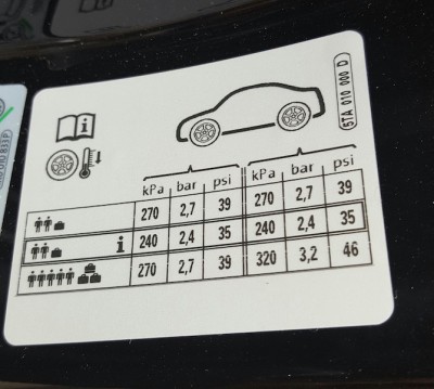

Hello,
Le tableau dans la portière n'est pas très explicite.
Ne voulant pas reproduire la même erreur que sur mon ancienne voiture (Surgonflage pour les vacances et train de pneus arrière déformé).
Quelle pression me conseillez vous pour 2 adultes, 1 enfant de 7 ans et le coffre bien rempli de valises ?
Sachant que je suis en 205 60 R16.

peux tu nous poster une photo de ton étiquette ?

Bonjour à ta place en pression à froid je mettrai 2,7 devant et 3,2 derrière
