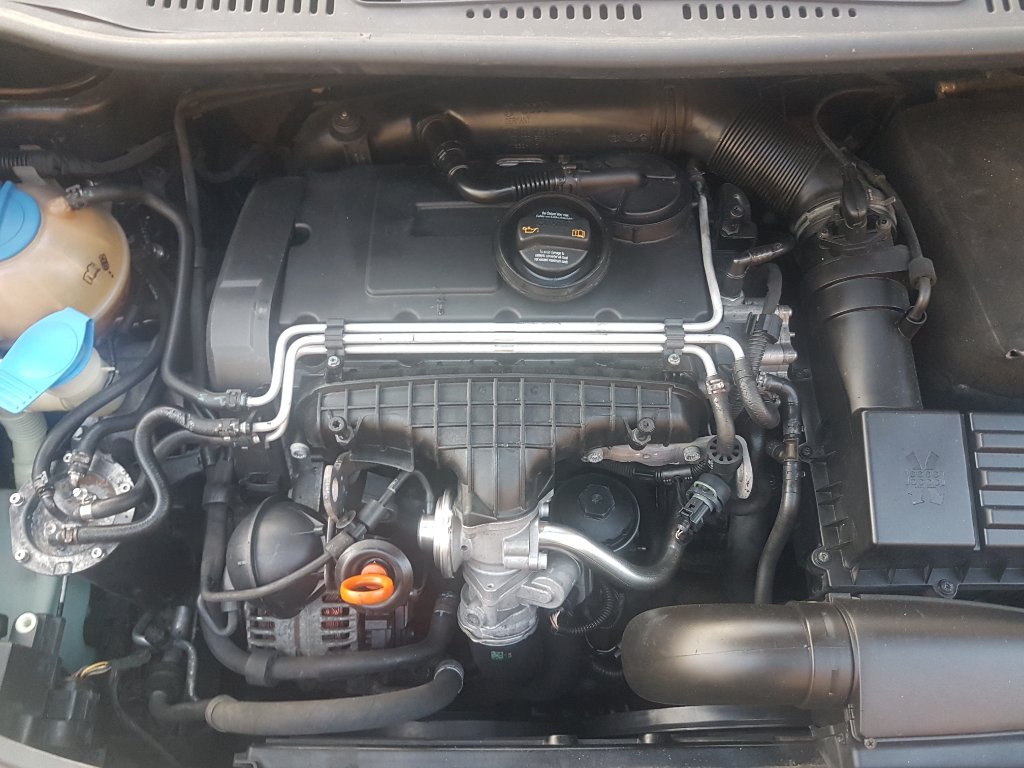

Bonjour
Apparemment vous auriez le même moteur que mon Touran
Seriez-vous me dire d'après la photo si vous avez le même moteur à l'identique
Volkswagen Touran 1 phase 2/ 7 places/ année 2007/ 2 L TDI /140 ch.

Realislideal a écrit : 27 juil. 2019, 09:13 Bonjour
