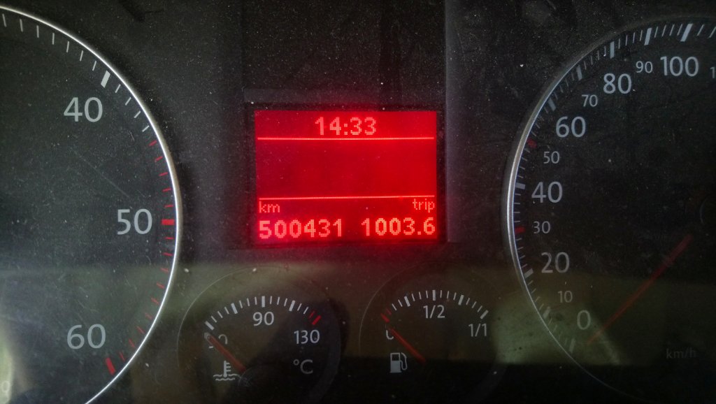

je le sors par le haut, comme decrit dans mon tuto

Jolie score ,si tu enlève le 5,elle est toutneuf lauto
Touran sport 7 places 2.0 tdi 136 reflet d argent de janvier 2004
Re: resideur
chapeau bas l'ami

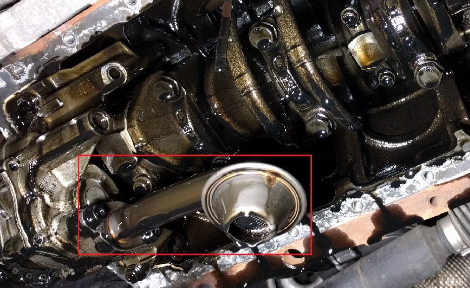

le 1.9L est un moteur a eviter de toute facon, deja il est bruyant pas agreable a conduire c'est clair que c'est un veau et il consomme comme un trou!
ce que je conseille toujours c'est le 2.0 136 16s apres 200000 kms, si il devait avoir un souci de culasse poreuse il l'aurait deja eu!c'est ce que j'ai fais et tout va bien, alors certes il faut savoir faire l'entretien soit meme car une distri la dessus ca pique fortement (800€ en concession VW et environ 450 en centres divers)mais quand on veut un vehicule comme cela faut assumer.
pour ton moteur je te conseille fortement de faire les coussinets de bielles en preventif, ca t'evitera un risque plus tard, et ca permet de voir si le moteur risque d'en souffrir(debut de jeu ou marques presentes sur les paliers)

Yep... Mais je ne savais pas pour le 1.9 sinon j'aurai pris un 140 sans hésiter.
pour ton conseil de coussinets de bielles. Mais il faudrait descendre le moteur donc pour moi c'est minimum 5 jours de boulot sans compter certains outils que je n'ai pas. (genre une chèvre)
Cependant cela me permettrai de faire un gros nettoyage des soupapes et autres, voir même changer le pignon de synchro de la deuxième qui est usé.

inutile de sortir le moteur ca se fait par en dessous, il suffit juste de deposer le carter huile, une clef dynamo et un jeu de coussinets neufs!par la meme en profiter pour remplacer la crepine de pompe a huile.

Ah d'accord, je pensais qu'après le carter d'huile c'était compliquer a accéder aux bielles... Mais il ne faut pas déposer la poulie dumper ?
Donc courroie d'accessoires et distri ?
Par contre je ne sais pas ce qu'est la crépine de la pompe a huile... Je vais me renseigner

voici un tuto: http://tl1000s.be/Remplacement%20coussi ... index.html ca fait un peu de taf mlais vu le prix des coussinnets et des vis de bielles autant eviter la casse!

Surtout si il y en a pour une centaines d'euros en pièces.
Du coup la crépine de la pompe à huile, c'est ca ?

c'est bien cela, tu verifies bien la presence ou non de limaille dans l'huile ou au niveau du bouchon de vidange (aimante il me semble).
