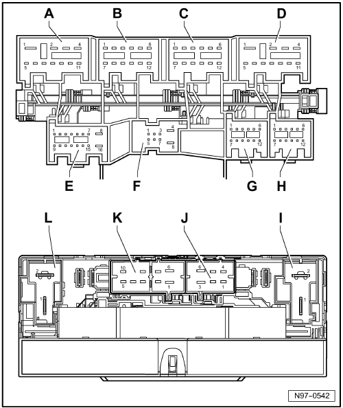

Re: Eclairage supplémentaire dans l'habitacle
Le fil est à branché sur l'entrée 7 de la broche B du BCM (J512) situé sous le volant derrière les fusibles
La procédure vagcom d'activation est la suivante
- Accéder au module Centrale Elec (09)
- Codage puis codage Long
- Sélectionner l'octet 00
- Cocher le Byte 2
- Sélectionner l'octet 16
- Cocher le Byte 7 (ou 80 en binaire)
Au top @Sly83
Mais c'est la où c'est galère... Rajouter un fil sur un connecteur.
T'as une astuce toi ?
Pour ajouter le fil il faut effectivement le bon petit connecteur métallique. Je peux regarder la ref
