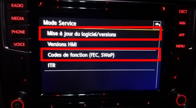

Pour apporter un support, il faut transmettre les copies d'écran obtenues après appui prolongé sur setup, puis rentrer dans la 1ère ligne et la 3ème ligne (codes installés) en pensant à faire circuler ascenseur.
Enfin, pour connaître la version actuelle de votre cartographie, aller dans le menu principal, puis Paramètres, puis Informations système, prenez alors une capture à transmettre aussi.

Il faut ainsi traiter cas par cas la problématique de maj en fonction de la configuration du Discover Media de chacun.
