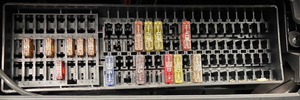

Bonjour je vais ajouter des bandes LED (feux de jour non existants) et je dois donc les cabler les alimentations sur une source 12V ACC (alimentation permanente après contact). Mon TOURAN est un 1T2 de 2010 (dernier avant V2).
Curieusement je ne trouve aucun shema de cablage des fusibles qui correspond à la mienne, car il y a 60 logements et pas 58 comme la plupart des schémas et photos trouvées.
Voici en photo mon bloc de fusible : ou dois-je y connecter mes bandes LED ???

Il te suffit de tester avec un multimètre quand le + apparait après contact sur un des emplacements disponibles

Le fait d’inserer un nouveau fusible ne va pas au passage activer un truc deja cablé derrière qui ne doit pas être activé ?

Non, si tu te places à un emplacement où il n'y a pas de fusibles, cela veut dire qu'il n'y a aucun équipement de brancher
