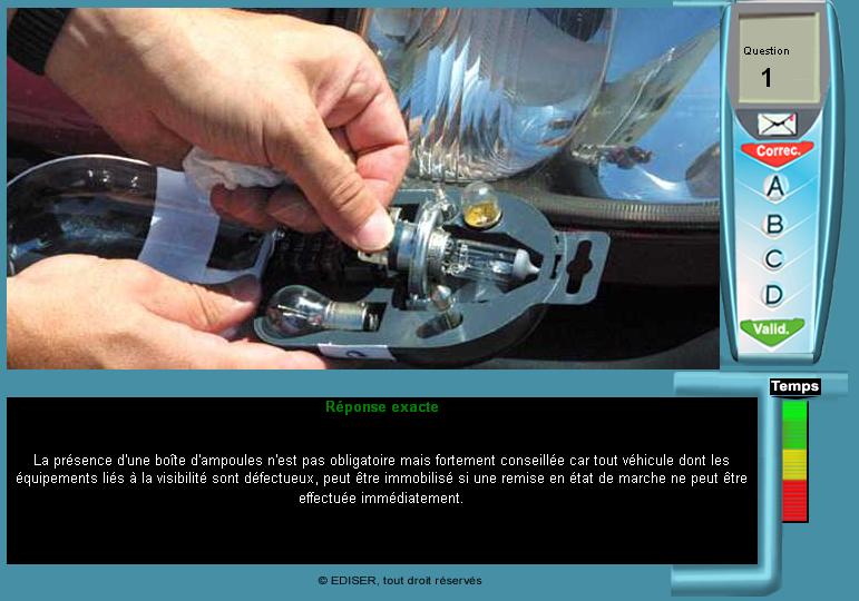

La boîte d'ampoules est-elle obligatoire ?
Je suis en train de chercher la meilleure (moins chère) assurance pour notre cher Touran qui devrait arriver début juillet... Quel rapport avec les ampoules, me direz-vous ?
Eh bien, je suis allé sur le site d'Axa pour chercher les tarifs et je suis tombé sur un test sur le Code de la route et j'ai trouvé ça :
Et comme j'ai vu dans de nombreux sujets (je n'ai pas réussi à les retrouver ... désolé, si mon message n'est pas au meilleur endroit) que certains disaient que la boîte d'ampoules était obligatoire, je me suis dit que ça pourrait vous intéresser...
Personnellement, j'ai trouvé l'argument pas idiot... si on a une ampoule défectueuse, qu'est-ce qui nous empêche de garer le véhicule et d'aller en chercher une qui fonctionne ?
Sachons apprendre des erreurs des autres... nous ne vivrons pas assez longtemps pour les faire toutes !
Ben, la distance entre ton véhicule et là où il y a des ampoules neuves! Tu roules de nuit sur l'autoroute, tu t'arrêtes à une aire de repos, et tu veux repartir, et là, une ampoule en moins...
Ou tu tombes sur un contrôle de police, et là, ils peuvent t'embêter, avec comme argument :"Monsieur, vous ne pourrez repartir que si vous réparez cela immédiatement", surtout s'ils sont mal lunés
Autant avoir une boite d'ampoules prête!
Et même que souvent, il y a toutes les ampoules, sauf celle qui vient de cramer car on a oublié d'en remettre une neuve! Si on ne refait pas l'achat dans les 15 jours, c'est classique

Oui, oui, on est d'accord que c'est complétement idiot de se retrouver coincé à Trifouilly-les-oies parce qu'on n'a pas sa boîte d'ampoules...
Moi, je me plaçais simplement d'un point de vue strictement légal ou plutôt réglementaire. Car j'avais eu l'impression de lire, je ne sais plus dans quel sujet, que la présence d'une boîte d'ampoules était obligatoire sans quoi, on risquait une prune de la marée-chaussée
... :x
