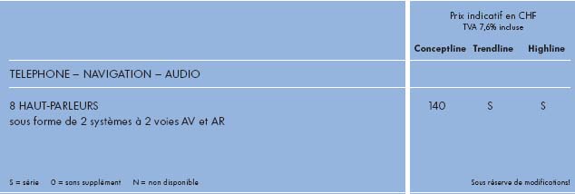

Je profite de ce topic pour lancer un appel aux possesseurs de Touran Trend 2006.
Si je regarde le catalogue Touran, la version Trend est fournie d'origine avec 8 HP. Or sur mon Touran je n'ai que 4 HP. Alors avant d'engager une procédure contre VW j'aimerais savoir si d'autre possesseurs de Touran Trend ont eu la même mésaventure.

Trend en Belgique = 4 HP, pour les 8 c'est direction portefeuille.domchfr a écrit :Bonjour,
euh moi sur mon ancien toutou --> trendline par défaut 4 HP uniquement
sur le nouveau catalogue touran v2 --> trend = 4 HP uniquement
Ben je sais pas mais en tout cas sur les catalogues Suisse c'est du 8 HP.
[img]http://www.touranpassion.com/forum/imag ... Touran.jpg[/img]
Je vais quand même tenter la lettre.
Désolé, je ne pensais plus que tu venais du canton VD

Sinon --> domdomchfr a écrit :Ben je sais pas mais en tout cas sur les catalogues Suisse c'est du 8 HP.
1/ ton catalogue il date de quand ? (si tu as un touran d'un an et que ton catalogue est sorti il y a 6 mois --> c'est marron)
2/ Est ce que ton modèle vient bien du pays où le catalogue a été édité ? (dans le cas contraire, les options peuvent être différentes)
3/ sur le catalogue c'est marqué (sous réserve de modifications)
désolé
J'ai bien peur que tu aies raison Fab, pffffff
