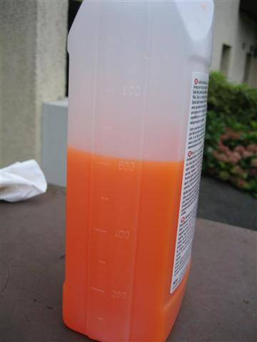

Je ne suis pas aller voir le mecano j'ai achete du LDR et fait l'appoint tout seul.
J'ai pris des photos ca sera un bon moyen de dater et mesurer le niveau :wink:
Avant
[ image externe ] [ image externe ]
Après
Voila a+

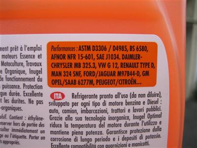

T'as pas pris de l'homologué vw :shock: (entre autres le fameux g12)
même pas peur :mrgreen:
fab01 a écrit :T'as pas pris de l'homologué vw :shock: (entre autres le fameux g12)
il me semble bien que si pourtant
en plein milieu de la photo je vois VW G12
