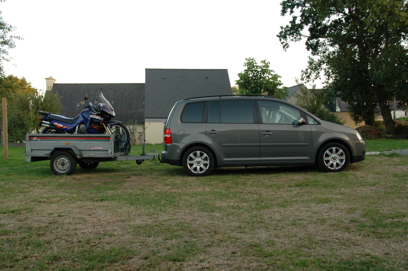

pour moi aucun pbl mais seulement 600 kg pour ce trajet
[img]http://www.touranpassion.com/forum/imag ... %20001.jpg[/img]
Gilles49 a écrit :la perte de puissance serait due à l'envoi d'informations négatives vers le calculateur: on pourrait un peu comparer cela aux douleurs que vous ressentez quand vous tirez un braquet trop long à vélo, vos muscles vous font...
