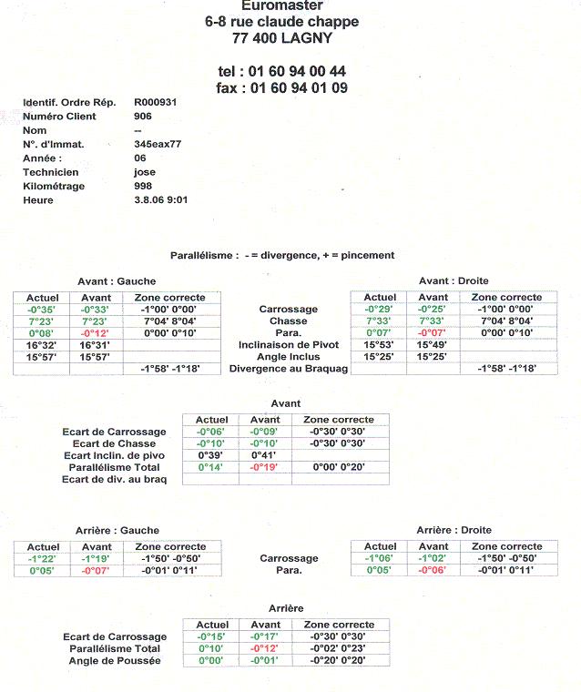

filexandre
Messages : 1289
Enregistré le : 01 avr. 2006, 12:49
Localisation : 77-Marne La Vallée
Message par filexandre »
Confirmation en image:
[img]http://www.touranpassion.com/forum/imag ... ouran1.JPG[/img]
notez le kilometrage... :x
Je suis en attente d'une prise en charge de ma facture euromaster par mon concessionnaire... tiens d'ailleurs j'ai pas eu de nouvelles, il va falloir que je bigophone ...
Fil,
Vu les ecarts, est-ce que tu ressens une difference sur la conduite ???
Ca coute combien un reglage comme ça ?
Non, on ne ressent pas en coduite mais je t'assure que ça fait une usure irrégulière. :lol:
filexandre
Messages : 1289
Sector_94 a écrit :Fil,
aucun signe particulier en conduite (pas de "tirage" d'un côté ou de l'autre), mais le technicien euromaster qui m'a reglé ça m'a affirmé que cela entrainait une usure irrégulière et otais 15 à 20 % de la durée de vie d'une enveloppe (en fonction du style de conduite)
pour info, j'en ai eu pour 79 € chez euromaster St Thibault (77), réglage des 2 trains et, pour info également, VW m'a refait aussi l'équilibrage pour resoudre des problèmes de vibrations autour de 100 km/h :x

filexandre a écrit : ... le technicien euromaster qui m'a reglé ça m'a affirmé que cela entrainait une usure irrégulière et otais 15 à 20 % de la durée de vie d'une enveloppe (en fonction du style de conduite)
Juste pour être sur d'avoir bien compris: les 15 à 20% de moins, avant ou après le réglage?

filexandre
Messages : 1289
avant réglage... un train déréglé entraine de mauvais appuis du véhicule et donc une répartition non homogène de la charge sur la surface du pneu... donc usure irrégulière... en exagèrant fortement on pourrais avoir par exemple une bande de roulement neuve à l'extérieur du pneu et usée jusqu'aux structures en partie intérieure... :(
