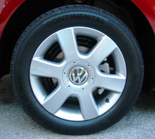

Ce sont les pneus d'origine ? Etonnant, car tu as des pneus avec un indice de charge 94 alors que la plupart ont des indices 91 .lorenz054 a écrit :Et voici les miens donc : Continental SportContact 2
C'est peut être pour ça que les pneus en 91 s'usent plus vite.
Pouvez vous indiquer la totalité des réferences de vos pneus.
exemple 205*55*16 91 v
merci

sergio35voile a écrit :lorenz054 a écrit :Et voici les miens donc :
merci
Oui d'origine, j'avais pas fait gaf et en effet, l'indice de charge est plus elevé tant mieux pour moi
