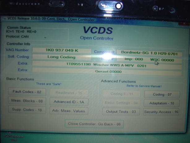

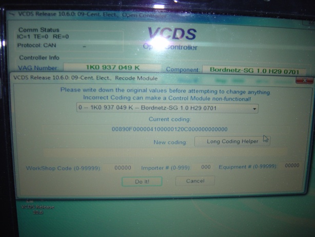

est qu'une personne qui aurais 5 min grand max pour me faire une copie d'ecran de son module 46 (module confort) et du module 09 (centrale electrique).
je vous joints mais deux copie d'ecran (a ne pas reprendre c'est mal programmer).
Et me dire si possible a quoi sa correspond je galere trop a essayer un par un.
Voila le genre de copie d'ecran que je souhaiterais.
moi j'ai vas-pc mais si je l'ai avec vcds ou vag-com j'essairais de me debrouiller.
Merci les z'amis.

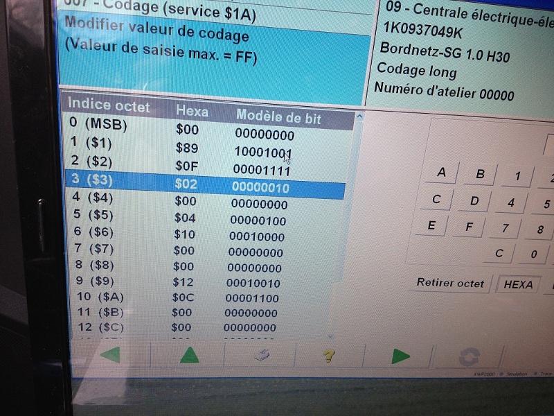

voila
je ne sais pas si c'est ça que tu recherches
module 46 et 09

Salut c presque sa mais faut aller ensuite dans l'onglet (coding - 07).
Et tu dois avoir un autre tableau avec les fonctions.
Merci a toi.

Badazz
Messages : 560
Re: Fermeture des vitres electriques par télécommande
Message par Badazz »
par contre, il faudra attendre demain
parce qu'il fait nuit et c'est le bordel pour tous sortir
c'est quoi que tu veux exactement ?
-- 16 Jan 2013, 18:01 --
coding 07
par contre , je m'arrête là
dans le manuel, il est marqué "mode avancées"lisez le manuel atelier au préalable.
vu que je n'y connais rien
je n'ai pas envie de faire n'importe quoi avec mon calculateur.
je pense qu'il vaut mieux attendre les infos d'un autre membre :wink:

Tu es un seigneur et surment mon sauveur c'est bien sa que je cherchais et j'espere que sa va me sauver.
il y a des parametres que j'ai et d'autre qui ne corresponde pas a tes données.
C'est se que tu as dans curent coding qui m'interesse.
je fais l'essai se soir des que bébé sera au dodo mais sa me parais bien.
merci.
-- 16 Jan 2013, 22:21 --
Grand merci à toi Badazz ma centralisation re fonctionne correctement avec les boutons, fini cette galère, mais il en reste d'autre.Hélas :ghjgj:
