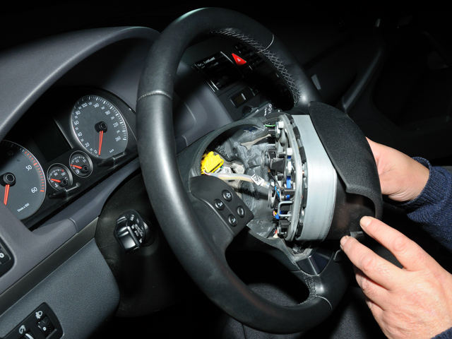

Modification faite récemment : changement de volant
J'ai eu l'opportunité de trouvé un volant R-Line avec Palettes (pas fréquent), alors je n'ai pas hésité...
Quelques images du montage :
AVANT
[img]images/uploads/ldr/volant_avant_563.jpg[/img]
PENDANT
Une fois la batterie débranchée (c'est plus prudent) attendre environ 30 minutes.
Se décharger électrostatiquement en touchant, par exemple, un conduit métallique relié à la terre.
Prendre les précautions d'usage pour la manipulation d'un airbag.
[img]images/uploads/ldr/batterie_123.jpg[/img]
Mettre le contact, tourner le volant de 90° vers la droite, il faut déclipser l'airbag à l'aide d'un tournevis,
S'aider d'un petit miroir si on veut moins s'embetter...
D'abord un côté, puis tourner de 180° pour faire l'autre côté :
[img]images/uploads/ldr/clips_625.jpg[/img]
Une fois l'airbag déclipsé, recentrer le volant, déconnecter l'airbag (connecteur jaune + en dessous petit connecteur noir) :
[img]images/uploads/ldr/airbag_409.jpg[/img]
Le connecteur Jaune se déverrouille en tirant sur la partie blanche :
[img]images/uploads/ldr/connecteur_airbag_555.jpg[/img]
On y est presque... "Y a plus d'airbag". Il ne reste plus qu'à dévisser la vis centrale pour enlever le volant.
Un embout Torx M12 et hop... (prévoir une paire de bras supplémentaire pour tenir le volant...)
[img]images/uploads/ldr/volant_avant_ss_airbag_186.jpg[/img]
Mettre en place le nouveau volant (qu'il est beau... 8) )
Mettre en vis à vis les repères (volant - axe)
[img]images/uploads/ldr/repere_volant_473.jpg[/img]
Une goutte de frein filet sur le filetage et on serre la vis au couple (clé dynamometrique 5,0Nm)
Ca va pas se sauver....
Et voila, il y est !
[img]images/uploads/ldr/volant_apr_s_ss_airbag_143.jpg[/img]
On remet l'airbag. Facile : rebrancher les 2 connecteurs puis clipser l'airbag sur le volant
[img]images/uploads/ldr/connection_airbag_167.jpg[/img]
Et voila, c'est fini !!
[img]images/uploads/ldr/volant_apres_161.jpg[/img]
Oui! Je sais, c'est un clips de GLI... :P J'en ai commander un autre, je l'attend.
On rebranche la batterie.
Bien entendu l'ODB est revenu à zero : Heure, conso, temps, tout est revenu à zero (sur les 2 mémoires).
Plus les voyants "Volant" et "ESP" allumés en permanence.
Pas de panique, on roule quelques mètres et ils s'éteignent.
[img]images/uploads/ldr/voyants_200.jpg[/img]
Impressions : Super, biensûr!!
La préhension est top, il est vraiment ergonomique.
Son diamètre légèrement inférieur et sa section plus importante lui confère
une maniabilité supérieure à tout point de vue.
En plus il est beau !
Ce volant est un must !!
Je me suis aidé de l'excellent tuto d'excliboy (merci à lui) sans avoir à faire
la procédure de recalibrage du volant car il suffit de rouler un peu pour que tout rentre dans l'ordre.
A bientôt pour d'autres aventures...
