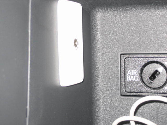

Re: Montage Kit bluetooth CK3100
Est ce que le cache s enleve de la meme manière sur un touran V2 avec RCD300 ?DironiX a écrit : C'est parti :
-Tirer délicatement mais fermement le cache vers vous il est tenu par des "clips"
Bonjour MELR pour enlever le cache auto radio la procedure est la meme que sur la photo (pour v1 , v2 et quelque soit le poste dont le rcd300)MELR a écrit :Est ce que le cache s enleve de la meme manière sur un touran V2 avec RCD300 ?DironiX a écrit : C'est parti :
PS ( j ai pas réussi à éditer ci dessus pour ajouter ce qui suit donc format d images différent suite à copier coller)
" - Faire sortie le câble jack 3,5 par la loupiote de la boîte à gant
[ image externe ] "
Sur le V2 pack city on a à la place de la loupiote la prise AUX,
est il également possible d écarter son support blanc pour faire partir un cable vers l interieur de la console (je voudrais mettre une rallonge de manière à intégrer la prise AUX à coté du bouton ESP, en passant derrière l autoradio, le cendrier et sous le vide poche) ?
Ensuite concernant la prise auxiliaire ,a présent elle ne se trouve plus dans la boite a gant (il y a de nouveau une lampe) mais sous l'accoudoir central )

Cool, je croyais que c était l inverse, qu elle était passé de l accoudoir à la boite à gants.
Ca va etre carrément plus simple pour passer le cable jusqu à coté du bouton ESP.
Par contre ce week end j ai essayé un V2 pack city avec prise aux dans la boite et le son était top, contrairement à ce que j avais lu sur le forum.
J éspère que ca sera pareil dans celui que je vais acheter avec la prise dans l accoudoir...

JCGB,
j étais chez VW ce soir pour ma beetle et j ai voulu essayé la prise AUX dans l accoudoir voir si le son serait le meme que dans la boite à gants et sur le touran neuf qu ils avaient en expo la prise était dans la boite à gants encore.
Comment savoir si elle est toujours là ou si c est une fois sur deux au petit bonheur ?
Depuis quand c est changé et est ce définitif ?
Je crois (donc pas sur) que jusqu'à juin 2007, le prise AUX était dans la boite à gants en lieu et place de la lumière de cette même boite.
Après, VW a mis la prise AUX dans l'accoudoir central.
A vérifier avec des proprio de Touran fabriqué à compter de la semaine 22 de 2007
Au sinon, je ne pense pas que VW ai modifé les caractéristiques de cette prise

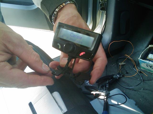

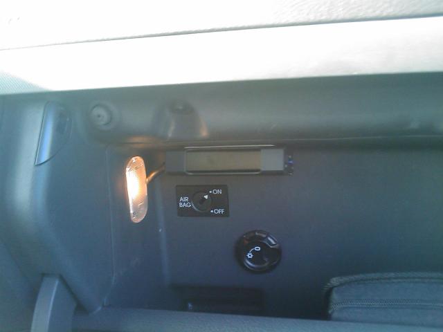

Petite après midi dans le toutou, pour instaler le Parot...
En préambule merci à Deronix pour son super tuto (notament le pin 33 et le + non permanent), mais aussi et surtout merci à David mon poto qui a tout fait de A à Z (t'es trop balèze min p'tit viou).
Ci-joint qques photos de l'instalation (le micro étant au même endroit que DGG_91).
C'est parti :
C'est parti :

Je viens d'installer mon kit parrot complet dans mon touran (Kit parrot 3100 + boitier multican + faisceau adapteur touran WV). Il est vrai qu'il est tres difficile de faire rentrer tout ca derriere l'autoradio (pour moi RCD 500). J'ai mis plus de 2 heures avant de me poser les bonnes questions !!!
Voiçi l'astuce:
1) demonter la facade, l'autoradio.
2) démonter aussi la commande clim: 3 connecteurs (c'est là toute la difference: il y a de la place au dessus)
3) cabler toutes votre installation avant le montage dans la voiture
4) connecter l'installation à autoradio mais en passant par l'ouverture de la commande clim mais en laissant tous les fils dehors
5) enfoncer l'autoradio dans la planche de bord en tirant tout le faisceau vers vous (en dehors de la planche: bien caler le gros connecteur derrier l'autoradio)
