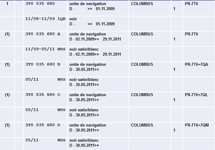

BonjourGaspi25 a écrit :Y aurait-il quelqu'un qui possède EKTA ou qui connaisse la réf exacte des RNS 510, car je n'y comprends plus rien, sur ebay on trouve des RNS510 LED annoncés C ou D, et des Colombus (Skoda) annoncés LED et référencés A (3TO 035 680 A) et proposent aussi des versions Colombus B moins chères...
A ma connaissance, effective seul le C est à LED.
Pour reconnaitre un modèle LED, le bouton le plus à droite sur la ligne du CD est une "étoile", le modèle B à "un trait et une flèche" sur ce bouton.
Certain parle parfois de version D, mais c'est plus en fonctionne du Firmware, une 3XXX surement.
Donc tu peux avoir un modèle non L qui est présenté pour une modèle D car il a le dernier firmware.
enfin, c'est ce que je pense avoir compris

Re: GPS VW RNS 510 discussion
J'ai une photo, donc d’après les dates il y aurait encore des anciennes versions distribués ? (pour le SAV ?)Gaspi25 a écrit :Y aurait-il quelqu'un qui possède EKTA ou qui connaisse la réf exacte des RNS 510, car je n'y comprends plus rien, sur ebay on trouve des RNS510 LED annoncés C ou D, et des Colombus (Skoda) annoncés LED et référencés A (3TO 035 680 A) et proposent aussi des versions Colombus B moins chères...
- Copie Etka.jpg (188.77 Kio) Vu 3472 fois
