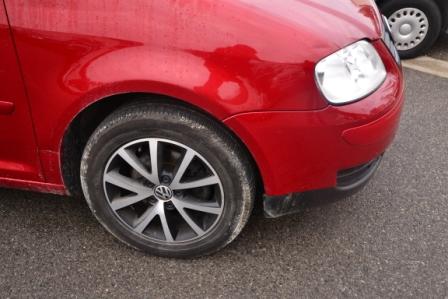

Bonjour a tous! dites moi, j'ai acheté une touran Confort d'occasion avec ces jantes la, j'ai un peu fait des recherche mais je n'ai pas su trouver. ces jantes sont elles d'origine ou montées par l'ancien proprio? si c'est d'origine, quelle est sa dénomination. merci
- DSC_1095.jpg (63.16 Kio) Vu 2106 fois
Re: Types de jantes du touran : la discussion
c est les meme jantes que j ai d origine sur mon touran en 16,la seule difference c est que les tiennes sont repeinte en noir a l interieur , c est pour ca que ca te donne un autre effet
Re: Jante V1 ou V2
Avec l'avènement des réplica, sans démontage, ce ne sera pas possibleChristophe B+ a écrit :Bonjour a tous! dites moi, j'ai acheté une touran Confort d'occasion avec ces jantes la, j'ai un peu fait des recherche mais je n'ai pas su trouver. ces jantes sont elles d'origine ou montées par l'ancien proprio? si c'est d'origine, quelle est sa dénomination. merci
Re: Jante V1 ou V2
ce sont des "Sendonablack" d'un Touran de 2011Christophe B+ a écrit :Bonjour a tous! dites moi, j'ai acheté une touran Confort d'occasion avec ces jantes la, j'ai un peu fait des recherche mais je n'ai pas su trouver. ces jantes sont elles d'origine ou montées par l'ancien proprio? si c'est d'origine, quelle est sa dénomination. merci
les jantes de @SEBATC ont la même forme
mais ce sont des Sacramento

badazz sebatc n'a pas des sacramento
ici le sacramento au niveau de la disposition des batons c'est pas du tout ça.
J'ai l'impression qu'il y a eu 2 versions de sedona, les bicolores puis les unicolores

Exact !fab01 a écrit :badazz sebatc n'a pas des sacramento
Les Sedona grises sont apparues à l’époque des V2 "Freestyle" . ( j'en avais un )
Sur le V3 , ce sont les mêmes mais avec l’intérieur peint en noir .
Les Sacramento sont légèrement différentes et réservées au V3 Carat .

Et pour répondre à ta question Christophe , ces " Sedona " ne peuvent pas être d'origine sur ton Touran V1 car elle sont apparues fin 2010 en version noire .Christophe B+ a écrit :Bonjour a tous! dites moi, j'ai acheté une touran Confort d'occasion avec ces jantes la, j'ai un peu fait des recherche mais je n'ai pas su trouver. ces jantes sont elles d'origine ou montées par l'ancien proprio? si c'est d'origine, quelle est sa dénomination. merci
Elles ont surement été rajouté par l'ancien proprio .
