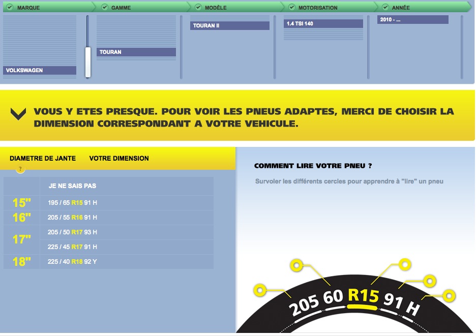

Bonsoir tout le monde,
Ca y est le Touran est enfin arrivé :D
Mais maintenant question délicate... Nous voulons commander des jantes + pneus hiver et... on arrive pas a savoir ce qu'il faut.
Sur un site de vente de pneus en ligne on nous oriente sur : jante tole 6Jx15 ET47 et Pneus en 195/65R15 indice T
Je viens de tel a la concession et soit disant jantes toles en 15 pouces impossible à monter sur Touran TSI 1.4 140 en revanche on peut monter des jantes 15 pouces mais Alu... :ghjgj:
Sinon il m'oriente sur des jantes toles ou Alu en 16 pouces avec 205/50R16 indice H
Est ce que des personnes sur le forum sont dans la même config que nous ? Si oui pouvez vous confirmer si 15 pouces possible ou non ?
Obligation du 16 pouces ?
Merci d'avance.

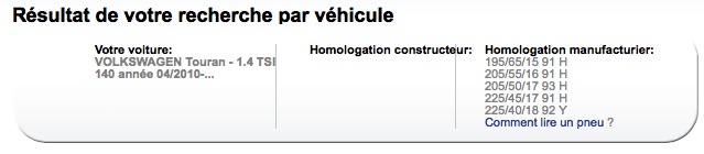

Seules les dimensions comptent, que ce soit alu tôle ou autre. Les sites de pneus donnent les 1,4TSI140 homologué pour le 195/65/15 ( voir capture ci-dessous )
