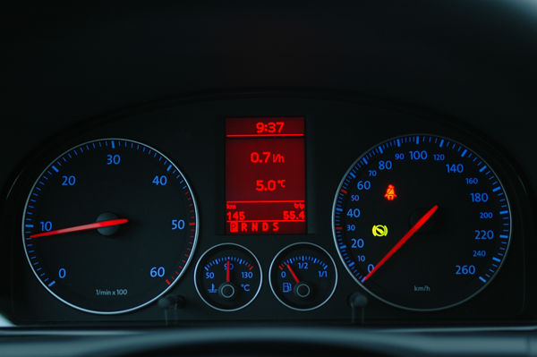

@Ketayef : Est-ce que tu as remarqué que le ralenti avait été relevé ou pas ?
cp_92 a écrit :@Ketayef : Est-ce que tu as remarqué que le ralenti avait été relevé ou pas ?
Pourquoi ?
Tu as une idée toi...
Ben ouais... une vague idée qui dit que pour régler le pb de la vibration au ralenti, le ralenti est amené à 830tr... :( Pas très "propre" comme solution.
cp_92 a écrit :Ben ouais... une vague idée qui dit que pour régler le pb de la vibration au ralenti, le ralenti est amené à 830tr... :( Pas très "propre" comme solution.
Ca je te le confirme c'est ce qu' ils ont fait sur mon Touran.

le ralenti de mon TDI140 est à 830 trs (d'origine (véhicule neuf).
TDI 140 DSG confort - noir magic 5pl - Novembre 2005
steph tdi 140 dsg
Messages : 2180
bengalor a écrit :Bonjour,
Pareil +1

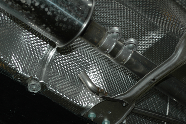

En ce qui concerne le webasto, jusqu'à présent, je ne l'ai vu qu'une seule fois se mettre en route. Il n'y avait pas de mauvaise odeur dans l'habitacle, mais ce qui m'a semblé bizarre, c'est que j'ai eu la fumée blanche coté conducteur et non pas passager.
La sortie est uniquement à droite non ?
Va falloir que je me couche pour jeter un coup d'oeil.

En fait ça dépend du vent, qui même léger au petit matin suffit à pousser la fumée d'un côté ou de l'autre, ainsi que de l'humidité : si la fumée revient pile sous l'aspiration du chauffage, bonjour l'intoxication dans l'habitacle.
Ce matin il s'est déclenché (je l'ai su par le début d'odeur), mais la fumée était faible (air sec aujourd'hui).

Dans mon cas, je me suis déjà sali : Touran TDI 140 BVM mod 2006 : sortie du webasto sous la porte conducteur.
