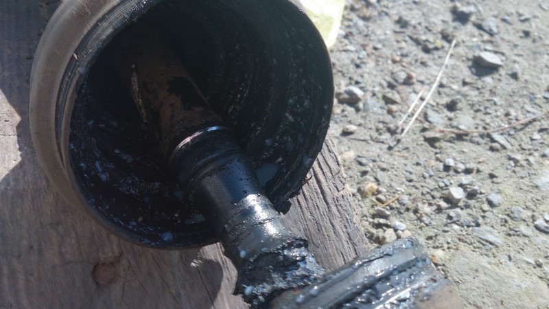

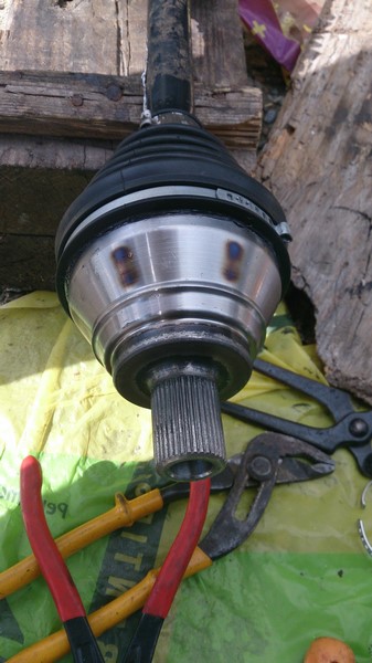

bon,j'ai compris pourquoi la tete a lache aussi vite!lorsque j'ai trouve le soufflet desserre l'annee derniere,de l'eau etait deja rentree et pas mal de graisse s'etait barree..... :?
voila le resultat:

bon,on voit bien que c'est pas la meme came que du SKF,on verra combien de temps elle fait :roll:
