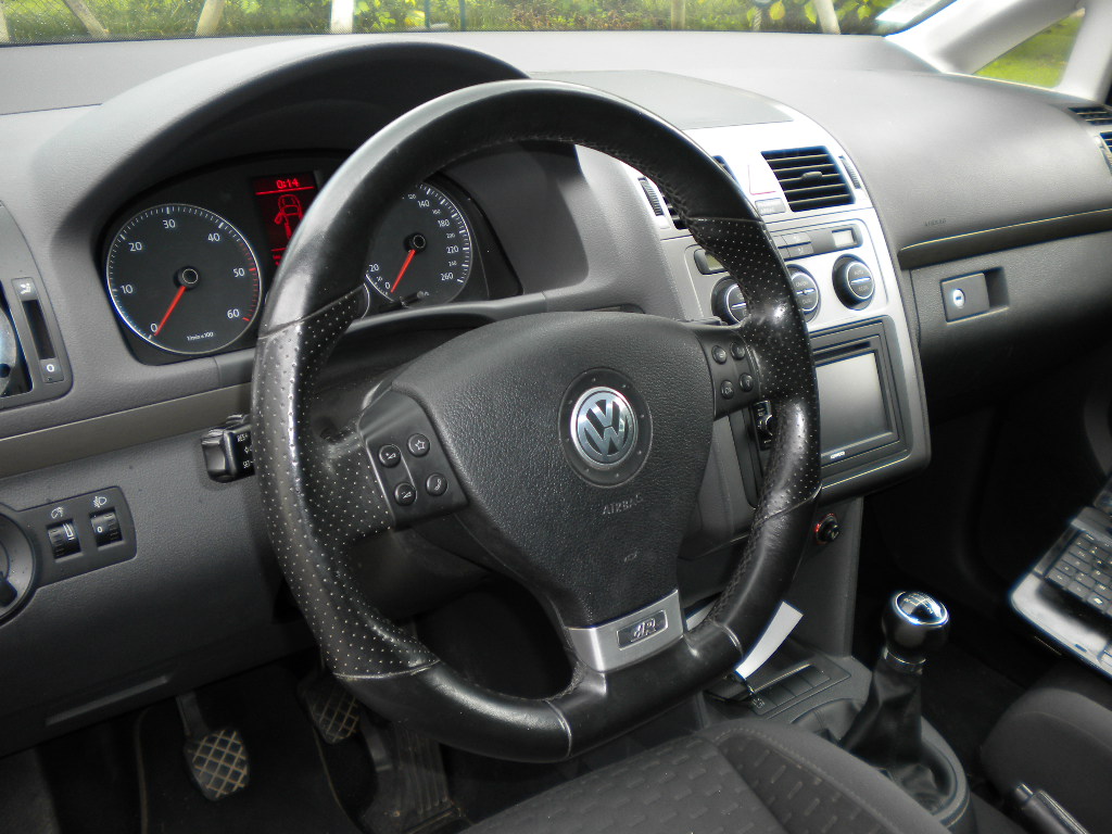

Fallais bien un petit volant "air line" avec tout ça :marr:
Je peux aussi avoir celui de mk6 mais je trouve qu'il s'integre moins bien dans l'habitacle .
Reste a recevoir le petit module qui va bien et le boitier canbus du poste .
J'espere ne pas avoir le souci du regulateur :?

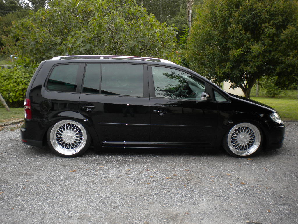

Je m'attendais a pire !
Le confort est plus ferme qu'a l'origine mais nettement plus confortable que les combinés :mrgreen:
La tenue de route m'a bluffé aussi , je m'attendais a choper le mal de mer mais non !
Je ne vois plus les dos d'anes ni les plaques d'égouts du meme oeil maintenant :D
