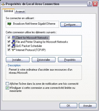

Leboubou111
Messages : 3031
Localisation : Allier (03)
Message par Leboubou111 »
Tu regarde dans les propriétés de ta connexion.

Ancien_Membre1
Messages : 772
Message par Ancien_Membre1 »
Leboubou111 a écrit :Tu regarde dans les propriétés de ta connexion.
[img]http://www.touranpassion.com/forum/imag ... reseau.JPG[/img]
Merci pour l’éclaircissement.
Justement, quels sont les éléments qui doivent être présent et pas

Ancien_Membre1 a écrit :
Leboubou111 a écrit :Merci pour l’éclaircissement.
Pour mon exemple, le "QoS Packets Scheduler" m'a bloqué sur une connexion vu qu'il controlait trop les paquets ce que mon routeur fessait déjà.
Après dans les propriétés des éléments de ta connexion, il y a d'autres choses à configurer. Mais renseignes toi ICI par exemple, c'est pas mal expliqué.
