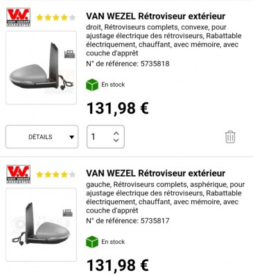

Voila, depuis que j'ai mon toutou, j'ai dû changer au moins 3 fois mes retros....aujourd'hui mon retro G (conducteur)est cassé...un camtar qui me l'a arraché.
J'aimerai changer les modèles v2 par ceux du v2 ap 2008....les memes que les freestyle de 2008 et ap. Je sais que ça se fait. j'aimerais avoir des retours et ou des conseils, notamment sur la compatibilité, cosses et autres.
Je sais que ça s'adapte, ....sauf que... je ne sais pas si les branchements(cosse) sont differents?!
Merci de vos retours.😉
Re: Réparer rétroviseur extérieur détérioré
Posté : 03 août 2020, 14:42
par Sly83
je l'ai fait sur le mien. Le topic est ici viewtopic.php?f=147&t=20975
Si mes souvenirs sont bons, la compatibilité est bonne mais il restait une inversion gauche/droite (résolvable en inversant 2 fils) et haut/bas du réglage de la glace des rétroviseurs. Du coup il faut prendre les modules de portes qui font avec. Je dois en avoir une paire.
Pour mon cas, je voulais aussi avoir le basculement de la glace du retro lors des marches arrières : le changement de module était d'autant plus nécessaire.

Posté : 05 août 2020, 00:21
par mig95fr
Ceux que j'ai...
Ceux que j'ai...
Du coup...mes nouveaux retro sont equipés de la memoire...est ce que cela va me poser probleme....??

Posté : 05 août 2020, 09:01
par Sly83
Ceux équipés de la mémoire sont ceux compatibles avec l abaissement du miroir en marche arrière. Pour en bénéficier il faut clairement changer les modules et prendre une ref bien spécifique.
Les modules dont je dispose sont compatibles avec les retro type 1t3 mais ne permettent pas d activer le basculement.

Posté : 05 août 2020, 15:58
par mig95fr
Ok ok, bon...l'abaissement je m'en fiche un peu, éclairage idem, juste ces rétros en sont équipés, je peux quand même les brancher...rassure moi?
Posté : 05 août 2020, 16:01
par mig95fr
Si j'ai bien compris...avec tes modules, je pourrais connecter ces retros mais pas de fonction "abaissement mémoire" c ça?
Posté : 05 août 2020, 18:09
par Sly83
Oui c est ça faut que je regarde exactement ce qu ils me restent. Pour l éclairage tu l actives ou non.
