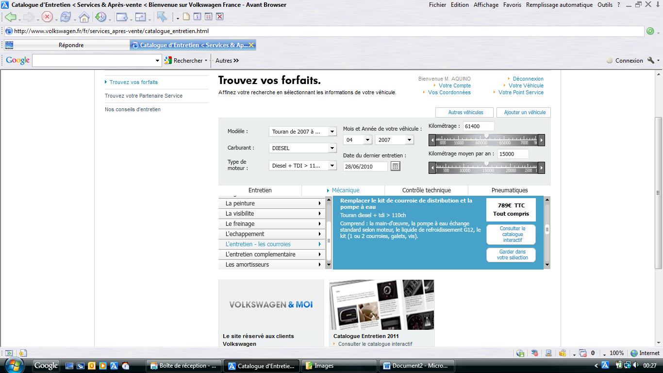

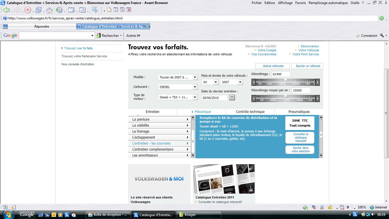

par Mc Rai
::yik:: 1200€ Romain, mais qu'est ce que c'est que ces tarifs de fou
Sur la région parisienne dans une concession de taille standard (pas la moins cher) le forfait est de 789€ pour moteur TDI >110cv
Au garage des remparts, le forfait (selon le site VW) est à 599€
Ces 2 tarifs intègrent le remplacement de la pompe à eau + M.O + LDR
La preuve en image :wink:
prix kit distrib Rozay.jpg (128.61 Kio) Vu 21647 fois
prix kit distrib CC Villemomble 93.jpg (129.47 Kio) Vu 21647 fois
A moins d'intégrer dans le prix, la révision des 120 000 ou 150 000 kms + vidange DSG pour toi Romain, je ne vois pas comment VW près de chez toi pratique des tarifs aussi exorbitant.
Ils ne pratiquent pas les prix catalogue forfait :?:
