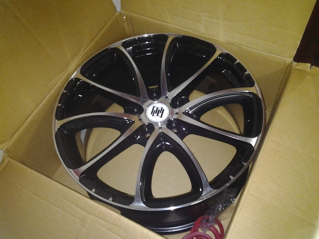

Pour recapituler
Jai tout ce qu il faut ou presque lol
Les jantes
Les bagues de centrage 73.1 vers 57.1
16 boulons coniques M14x1,5x28
En attente :
4 boulons antivols coniques mcgard M14x1,5x28
4 caches moyeux vw 60mm
2 jeux de 6 bouchons de valves assortis vw (un jeu hexagonal en alu un autre cylindrique noir et alu) je poserais celui qui va le mieux et comme ca j en ai d autres en rechange
Manque toujours les pneus MDR
Mais ca vient lol

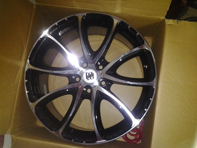

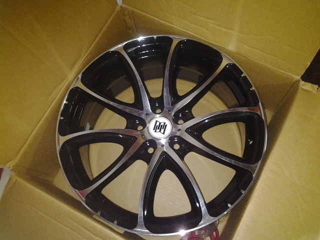

je ne peux que les matter dans le carton
