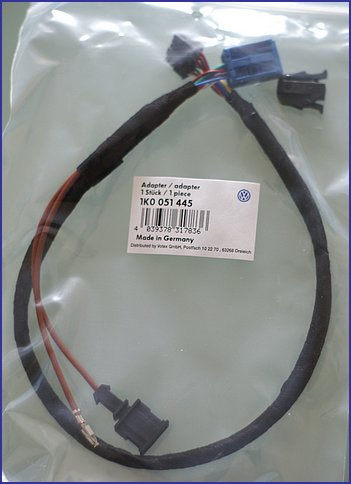

cable sortie aux rcd 500 vers adaptateur ipod
premier message sur le forum
allez je me lance!!
je viens de voir ce cable 1KO 05 1445 -ci-joint photo présent ds le sujet sur l'adapteur ipod VW ds le forum
c'est exactement ce que je cherche
peux -t-on l'acheter séparement car j'ai essayé chez un concessionnaire
qui ne connait pas cette ref
sinon si quelqu'un en a 1 ds le kit adaptateur ipod vw et ne s'en sert pas
car il utilise l'autre cable
je peux lui racheter
merci bien
cdlt
allez je me lance!!
merci bien
cdlt

En suisse le câble pour Ipod vaut chf 165.- soit au cours actuel 104 €.
Par contre on m'a parlé d'une reprogrammation du RCd 300.
Le kit pour lire les MP3 chf 179.- soit 113€ .
Dans tout les cas prévoir une heure de main d'oeuvre dont entre 130 et 150 chf soit dans les 90 €.
C'est vrai qu'au niveau accessoires, Vw Suisse est mieux fourni que Vw France.
