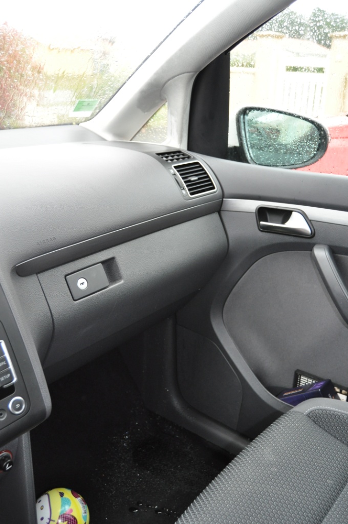

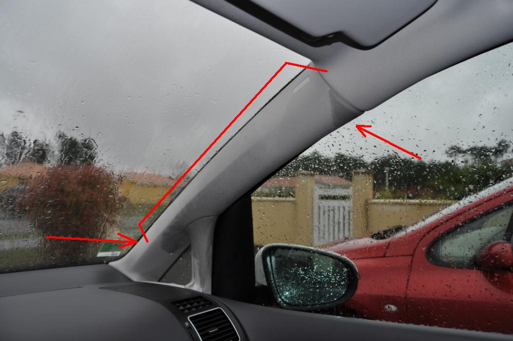

Bonsoir à tous, :kikoo:
Nouveau sur TP je me permet de me glisser dans votre conversation car heureux (jusqu'à il y a une semaine) propriétaire depuis 1 mois d'un touran de février 2012, j'ai également un problème d'infiltration d'eau.
Pour ma part suite à de fortes et constantes averses de ces derniers jours le vehicule prend l'eau au niveau du montant intérieur du pare brise côté passager. Cela est trempé sous le marquage airbag puis ça coule sur le tableau de bord et finit de goutter sur le tapis de sol (la gravité quoi ! :-) ).
Après une heure de recherche de fuite avec un tuyau d'arrosage : pare brise RAS , toit pano RAS et enfin fuite détectée au niveau de la vitre passager ! Stupeur ::yik:: j'essaie côté conducteur et là cela fait pareil ! Cela coule tranquillement le long de la vitre à l'intérieur et suinte jusqu'à reproduire les symptômes... :-(
Mes questions : suis je le seul à connaitre ce "léger" désagrément ?
Des joints défectueux sur une voiture de 25 mois (fin de garantie vw ) vous trouvez cela à la hauteur du standing vw ? ::rttt:
Quelles solutions s'offrent à moi ?
Please Help ! ::help::

Heureux possesseur d'un TOURAN depuis bientôt deux ans, je n'avais après 42000 kms parcourus que des points positifs.
A moins de trois mois de la fin de garantie j'ai constaté après une pluie normale et en ouvrant la porte conducteur une petite flaque sur le tapis de sol caoutchouc. Je me suis dit que c'était l'eau amenée par les chaussures la fois d'avant qui n'avait pas eu le temps de s'évaporer.
A la pluie suivante en ouvrant la porte j'ai vu de l'eau sur la grille du HP du tableau de bord. Cette fois là je me suis dit que c'est en ouvrant la porte que l'eau était tombée de l'encadrement de porte sur le HP car ma voiture est garée à cheval sur le trottoir et n'est donc pas stationnée à plat.
Cependant en regardant mieux j'ai pu distinguer que l'habillage en tissu du montant de pare brise était mouillé et que l'eau perlait et tombait sur le tableau de bord.
Pour info j'ai un toit ouvrant.
J'ai pris RdV avec la concession la plus proche du boulot le 27/03.
Le chef d'atelier carrosserie a semblé connaitre le sujet et le remède.
Pour lui l'origine est le toit ouvrant et un drain qui se bouche.
J'ai donc récupéré le véhicule en toute confiance et sans rien débourser puisque sous garantie.
Rien à signaler jusqu'à cette semaine plutôt humide.
Et là rebelote !
La même infiltration au même endroit !
Contrairement à régis36 elle ne part pas du haut du montant pare brise mais commence à la jambe de force en partie basse.
Parmi les spécialistes du forum y-a-t'il quelqu'un qui sache précisément comment s"évacue l'eau de la gouttière du toit ouvrant et si cette piste est la bonne.
Je vais tester une autre concession au plus vite pour essayer de régler ce pb avant la fin de garantie et j’essaierai d'être plus attentif sur le travail fait !
J'ai pris quelques options sur mon TOURAN mais pas celle qui vise à le transformer en aquarium !
infiltration montant gauche
2014-03-25 infiltration TOURAN.jpg (145.54 Kio) Vu 7101 fois
