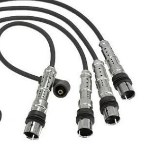

salut fab 01 je parle de la pièce métallique qui coiffe les bougies
Re: 1,4 essence, bougies d'allumage, où ?
Posté : 17 juin 2020, 09:06
par fab01
tu as une vraie photio car la pièce qui coiffe les bougies est plutot en plastique avec un faisceau electrique au bout donc je ne comprends pas trop ton image

je vois ce que tu veux dire Fab mais les miens sont different je join
cable bougie touran.JPG (14.29 Kio) Vu 4233 fois
s une photo de ce qui est monté sur mon touran 1.2 TSI

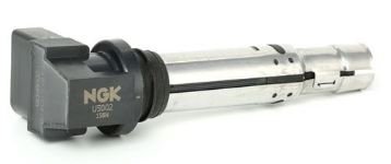

le 1.2 TSI que je connais n'est aps comme ça, normalement, il y a une pièce plastqiue qui enveloppe la pièce mettallique et il n'y a pas de faisceau au bout. Au bout se trouve un conecteur mais pas de fil de ce type.
Tu n'as pas une photo de ton capot moteur avec les durites d'air débranché et enlevé histroie de voir plus clair ?

celui dont tu parle c' est celui la mais rien à voir avec le mien

Fab01 : sur mon 1.2TSI, c'est comme sur la photo de VEVE, sans la bobine au bout.
