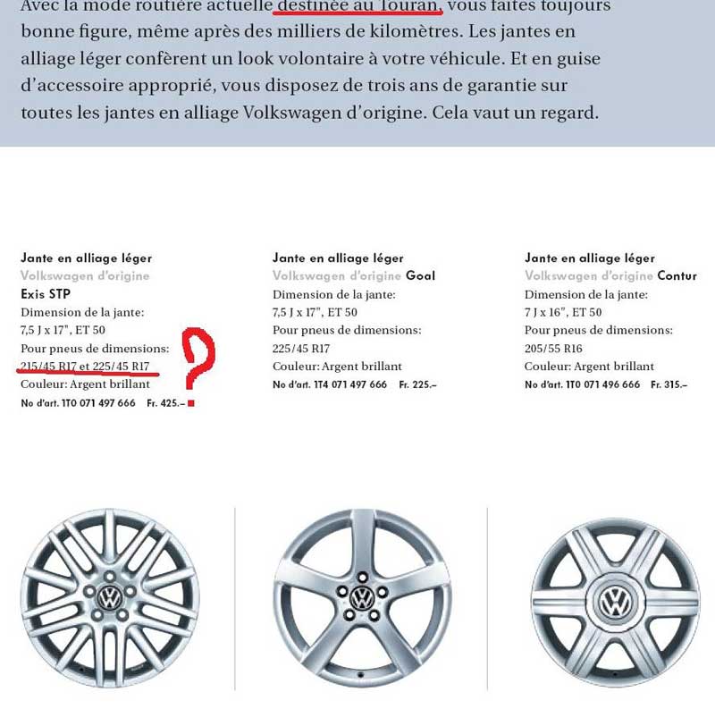

Apparemment l’échange est en bonne voie… mais avec des pneus en 215/45/17 vs 225 mais bon je regarde dans le catalogue des pièces d’origines Touran et les deux tailles sont notées ? (voir photo)
De plus sur le site suivant : http://www.tuning.org/pneu_jante/jantes.php
Si on calcul le diamètre d’origine avec des 205/55/16, cela donne 63.19.
Avec des 215/45/17 cela donne 62.53 soit une différence de -0.66 apparemment sur se site on reste dans la tolérance (mini 62.24 maxi 64.14).
Mais alors qu’est-ce que cela peut changer de rouler avec des 215 ?

J'ai été voir là :
http://www.forum-newbeetle.fr/pneus.php
Et de fait, quand tu compares 205/55/16 et 215/45/17, ça reste conforme...
En 225 tu as un diamètre de 63.43, et en 215 de 62.51, par rapport au 16" en 205 qui est à 63.19 : donc à voir, ce serait homologué, même si ce n'est pas repris noir sur blanc sur le certificat de conformité? Le magasinier ne savait pas vraiment trancher... Il s'est borné à me dire que c'était des jantes pour Touran entre autres, en me montrant la page de la boutique en ligne dont j'ai mis un screenshot sur ce topic :
Sur un Crosstouran on peut bien mettre du 215/50 à l'avant et du 235/45 en 17" à l'arrière et en plus du 205/55/16 partout en pneus hiver, alors que selon les sites comme celui que je donne au début de ce poste, ce n'est pas conforme
Je crois que tu ne cours pas beaucoup de risques en les laissant dessus. Sinon comme je te le disais en mp, au pire pour le prix des jantes, tu es de toutes façons gagnant, et tu peux encore revendre les pneus.
