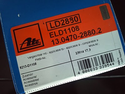

non je confirme, la référence pour les plaquettes ATE Céramic est bien : 13.0470-2880.2 (LD2880)
c'est cette référence que l'on sur le site ATE. (cela correspond à des plaquettes 1K0698451G)

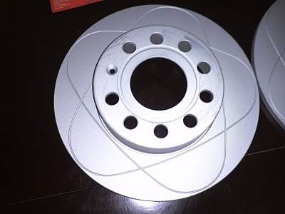

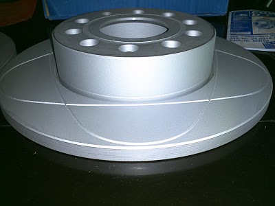

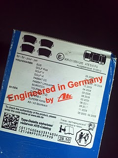

Voila, plaquettes et disques bien reçus.
Conforme à ma commande, les disques indiquées sur le site ATE à 256mm de diamètre font réellement 260 mm, et cela correspond aux disques arrières par rapport aux étriers qu'il me fallait pour mon Touran.
J'ai trouvé un garage pour me monter l'ensemble : uniquement 55€ de main d'œuvre: très sérieux.
Pour l'instant, avec ces disques rainurés, et plaquettes céramiques posées à l'arrière, j'ai fait environ 150 kms, cela a l'air d'être ok, je vous ferai prochainement un retour sur l'efficacité que je constate :

Quelques photos des références précises des pièces :
