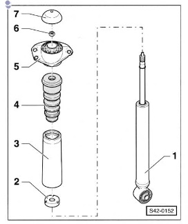

ma petite contribution
Amortisseur 3.png (42.79 Kio) Vu 9644 fois

bien vu the_squal31, ca sent le classeur d'atelier... bravo..

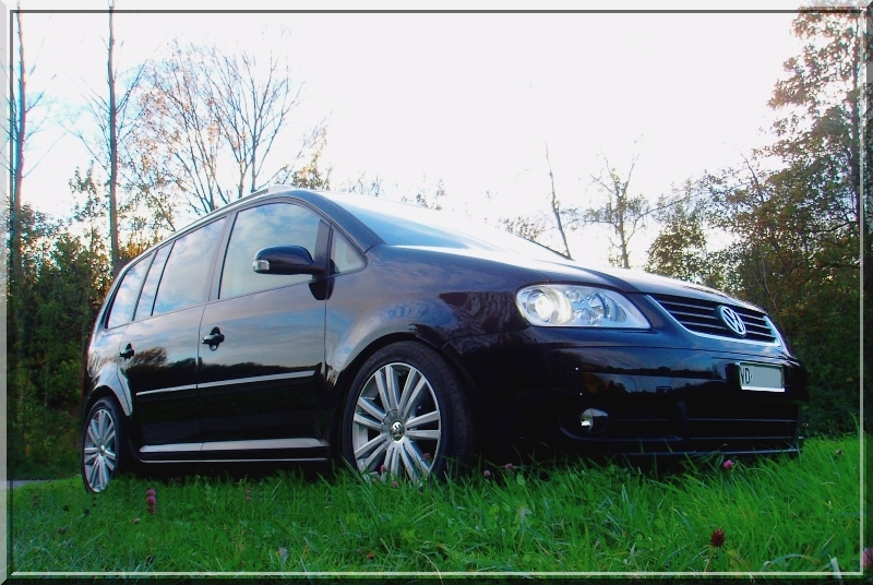

c'est cool fais des photos , il y a longtemps que je cherche des photos d'un toutou rabaissé -3cm en 17 pouces
Les jantes en 17 je vais les chercher demain et pour le montage des Amorto je ne sais pas encore ou ni quand... :vivvvv: je monterai les jantes en même temps que les amorto rapport au //, mais des que le tout est monté je ferai quelques clichés...

j'en ai trouver un avec les Nardo ca te donnera deja une idée, et moi ca me conforte dans mon choix //§ mais la ya plus que -3
Re: [Tuto] déposer les amortisseurs arrières
et il y a plus que ET47 au niveau du déport :lol:

fab01 a écrit :et il y a plus que ET47 au niveau du déport :lol:
ca doit poser quelques problèmes non?
c'est le toutou de sypde je le reconnais
je crois qu'il avait des élargisseurs de voies
mais quel est le risque d'avoir des jantes style ET35 a part le fais qu'elles ressortent des ailes ? risque mécanique?
Risque mécanique, il y en a quelques uns et pas des moindres.
On l'a évoqué dans le topic jantes
