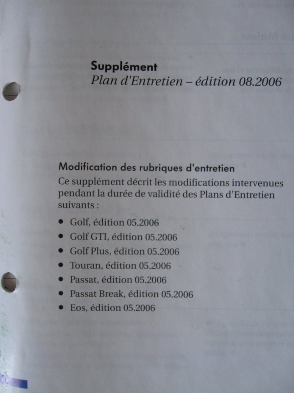

j'ai un petit livret supplémentaire
supplément au plan d'entretien - édition 08/2006 ( cloture de la redaction : 06.2006 )
pour touran, édition 05/2006
et la c'est dit 150 000 pour la distri
j'essai de faire des photos...

mes photos
Touran TDI 105 Match
Re: TDI : péridodicité courroie distribution
Ca vient confirmer que VW a changé sa périodicité sur la distrib en fin d'année 2006 au moment du passage au V2.
Bizarre c'est que tu as un V1, surement les derniers produits en 2006 :wink:
Il va falloir encore raler au service "Atelier" pour leur dire que VW a changé les périodicités pour la distrib, et ils ne vont pas encore vouloir nous croire, tant que nous leur auront pas mis le bouquin sous le nez :marr: :kikoo:

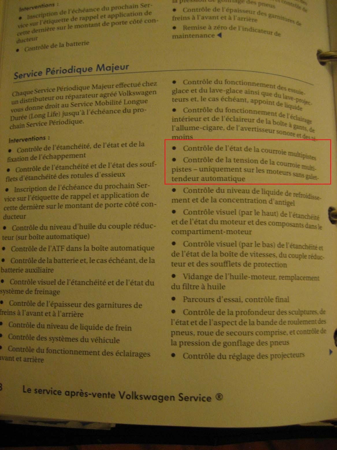

Voila les extraits de mon carnet d'entretien ( Derniere mise a jour Decembre 2004):
entretien courroie 1.jpg (123.34 Kio) Vu 25038 fois
entretien courroie 2.jpg (146.16 Kio) Vu 25038 fois
Sur la deuxieme photo on parle de courroie multipiste , est ce que c'est la courroie de distribution ?
Si oui il y a quand meme un controle de la courroie lors du service periodique alors ?

Comodo a écrit :... Sur la deuxieme photo on parle de courroie multipiste , est ce que c'est la courroie de distribution ?
Selon moi cette courroie multi-piste est la courroie d'accessoire qui est équipée d'un galet tendeur automatique sur le TDI 105 :)

la courroie multipiste plus connue sous le nom de courroie accessoire est celle qui entraine l'alternateur, le compresseur de clim voir autres organes qui on besoin de tourner, rien à voir avec la courroie de distribution qui elle est une courroie crantée et la multipiste qui dans le temps était trapèzoïdale et que maintenant est constituée de qq petits triangles à la place du gros trapèze.
évidemment c'est une courroie sans être vitale qui peut vous laisser sur le bord de la route si elle vient à péter donc un échange n'est pas superflux quand à dire à quel kilométrage????
