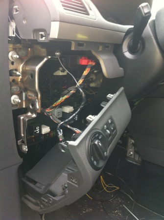

Alors la c compliquer il regarder en dessous une boite noir avec plein de broches et de fils et une barrette rouge.
1 Dépacer la barrette rouge sur son axe
2 repérer la broche[clignote]B[/clignote] TOUT EST MARQUE sur la boite noire
3 Débrocher et observé

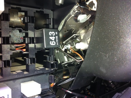

Alors vous regardez en dessous des fusibles après les avoirs démontés.
Nous trouvons une boite noire avec une barrette rouge déplacer la sur son axe.
Observez il y a des lettres en MAJ pour repérer les broches sur la boite noire.
Prendre la broche B (noire).

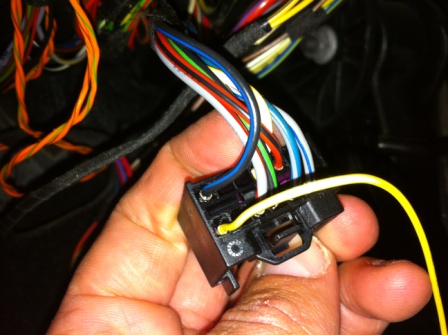

la broche B compte 14 trous.
IL y a des chiffres sur la broche pour repérer les trous
et connecter la cosse de notre faisceau dans la 7 attention il faut tirer le clips rose avant de la glisser.

la cosse glisser rebrancher

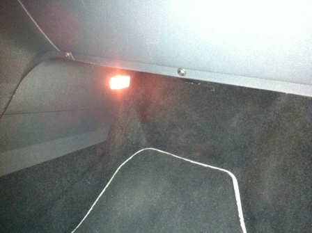

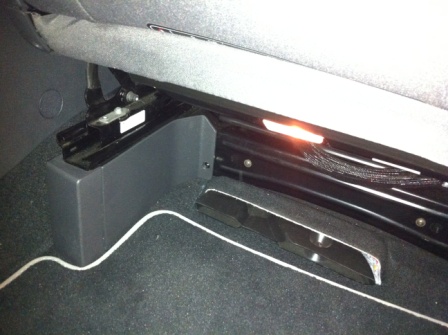

Voila le résulta mais les lampe son branchée sur une batterie externe pour voir le rendu!
Il faut reprogrammer l ODB pour avoir l option 25% OU 50% OU ENCORE 100% de l'éclairage de pied

Alors une belle chaussure ds le touran 2 paires a chaque place!
