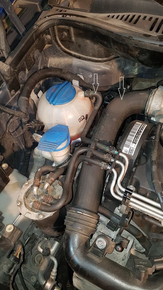

Bonsoir à tous !
Je viens de remplacer mon bloc ABS et j'en profite pour remercier et compléter le tuto de Mickets (merci à lui. Il m'a beaucoup aidé)

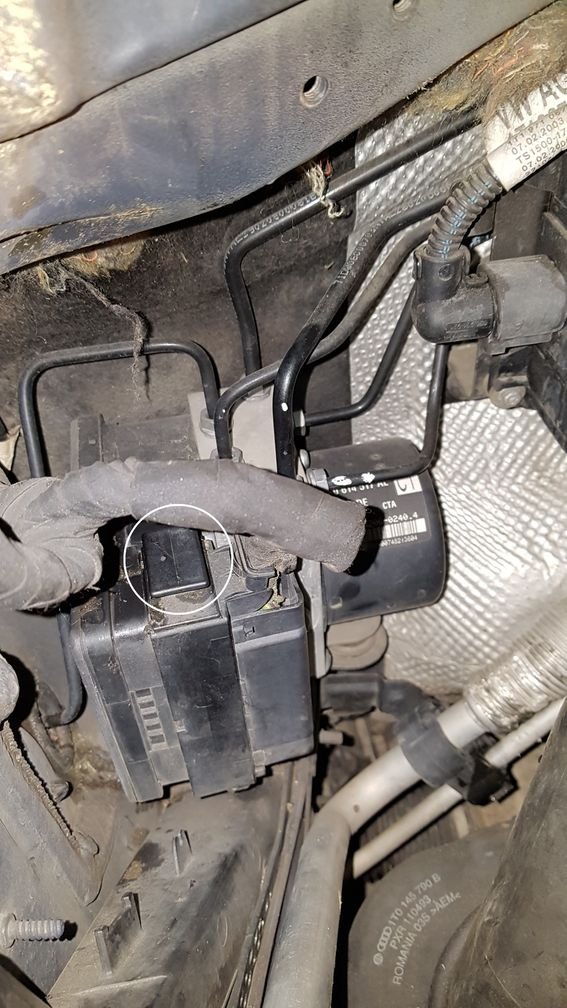

* Débranchez la borne - de la batterie
* Déposez la grosse tuyauterie d'alim de la vanne EGR et celle du vase d'expansion. * Protégez avec quelques chiffons autour du bloc pour éponger les écoulements de liquide de frein.

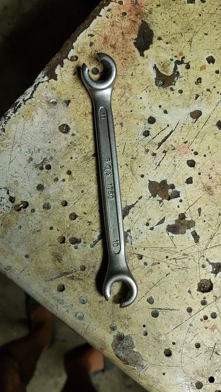

* Déposez le contacteur électrique en tirant sur le bossage du dessus * Déposez les durites. Il est utile d'avoir une clef de tuyauteur. Ne forcez pas comme des bourrins pour déposer les durites. Ce serait dommage d'abimer les filets * Si comme moi vous n'arrivez pas à sortir le bloc avec son support et ses silent-blocs, tournez le et dévissez le support. Vous pourrez sortir les deux pièces une après l'autre.

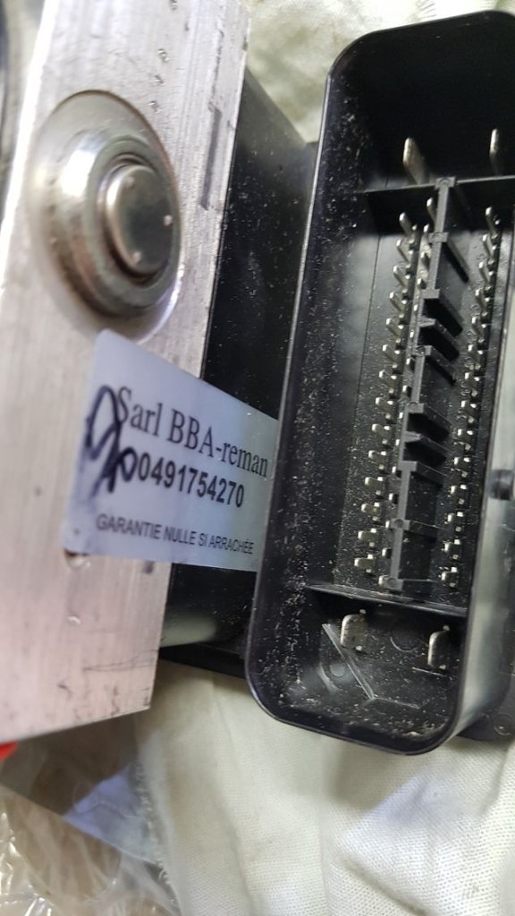

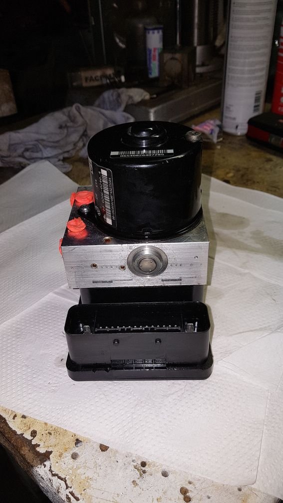

* Purgez le bloc du liquide de frein résiduel et expédiez tout ça chez BBA Reman (sans rien démonter !) Téléphonez avant pour qu'ils vous expliquent la marche à suivre. Ils sont super sympas et très rapides. Après trois jours et une facture s'élevant à 318 € port UPS comprit, vous recevez en retour votre bloc réparé et garantie à vie * ATTENTION au remontage à ne pas foirer les vis des durites dans le bloc en alu. Etre très vigilant. Je sais faut avoir dix doigts à chaque main et deux coudes à chaque bras. Mais avec beaucoup de patience on y arrive.
* Le remonte se fait dans le sens inverse du démontage. Y'a pas de piège.

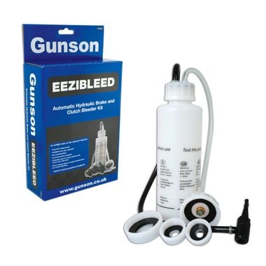

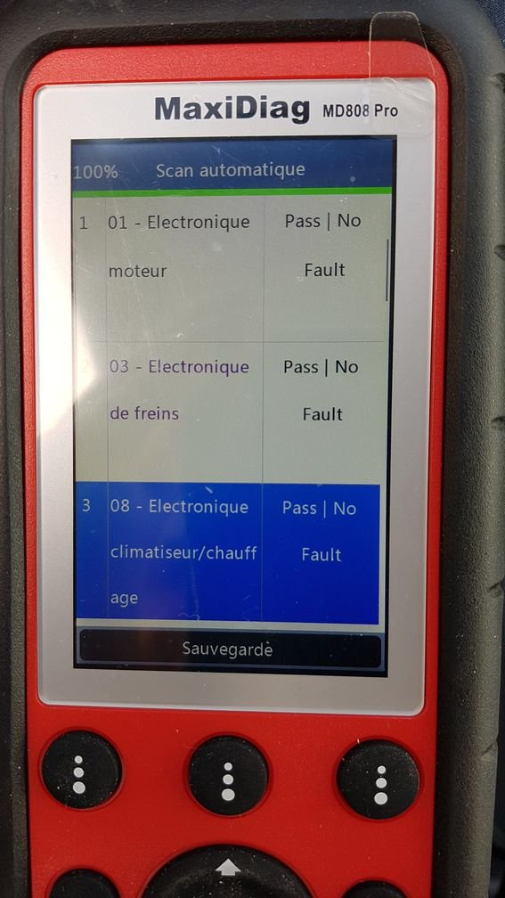

* Pour la purge, j'ai suivi les préconisations de pas mal d'internautes : purger à l'eezibleed voiture au sol (ne pas s'effrayer au démarrage du véhicule, comme le bouchon avec flotteur du reservoir de liquide est déposé, le Touran se met à clignoter dans tous les sens), moteur en marche et frein à main tiré. Partir de la roue ARD , ARG, AVD et finir à l'AVG. Je dépose la roue à chaque fois, je trouve que c'est plus pratique pour accéder aux vis de purge. J'y suis allé gourmand en utilisant environ 2.5 l de liquide DOT4. J'ai poussé avec un compresseur taré à 1.5 bar.
Une fois terminé, contact deux voyants toujours allumés mais après avoir roulé 50 m plouf , MIRACLE, tout s'éteint et l'air re-rentre dans les poumons après 1/2 heure en apnée. Un tour dans les graviers pour tester l'ABS. Nickel. Pédale dure. Un coup de valise (je suis équipé de la valise AUTEL Maxi diag ) pour effacer les défauts résiduels et voilà. Chez VW plus de 2000€ dans mon cas 318€ + 2 litres de liquide de frein.
Bonne soirée

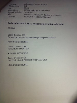

Bonjour, je sors tout juste de chez mon garagiste... Voici ce qu'il en ressort :
D'après lui il faut aller chez volkswagen changer le bloc... Environ 3000 euros selon lui !
J'ai vu le tuto de Mickets, est-ce toujours d'actualité ? Ma voiture passera t-elle au contrôle technique ?
