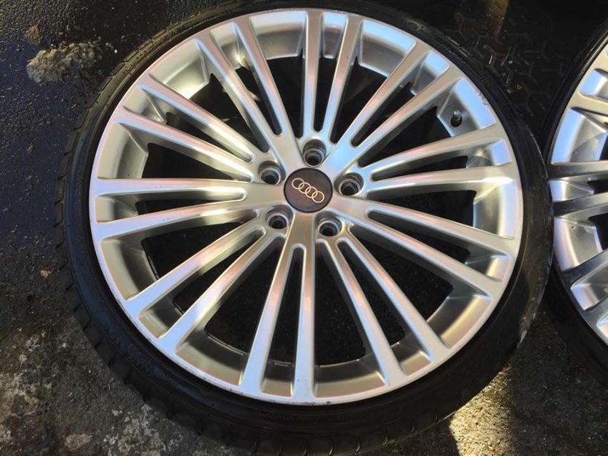

Jante Audi a6 pour tester ( ET48 et 245/40/18)
La tenue de route est bonne :mrgreen: mais je vais partir sur des 19 je pense

Sympa les jantes sur le Touran //§

et l'ET passe ???
Re: gtijuju
Posté : 04 déc. 2015, 08:24
par fab01
Du ET51 passe en 7.5 donc a fortiori du 48 ça passerait sans souci

Pfffff le gars les as vendues
La je suis en ET 48 avec une monte en 245/40/18 et pas de souci..
J'en cherche donc de nouvelles en 18 ou 19
