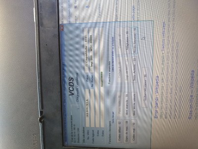

voici l'image et en même temps le schéma que j'ai suivi avec exactement les mêmes composants branchés de la même manière.
Re: Pb activation caméra de recul
Je pensais au paragraphe 13.1.a) mais c est pour le highline. Essai qd meme.
Sinon je ne connais pas ce montage avec le convertisseur.

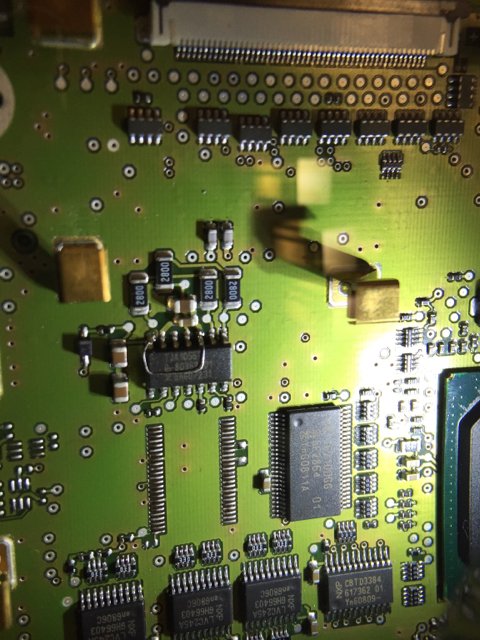

Je possede une golf 5 tdi de 2008 avec un poste rns 510 qui avait planté il y a 2ans il ne seteignait plus avec le contact coupé les boutons ne sallumait pas pas de communication odb et vcds jai du effectuer une soudure qui a tout arrangé je vous expliquerai si quelque rencontre les memes symptomes.

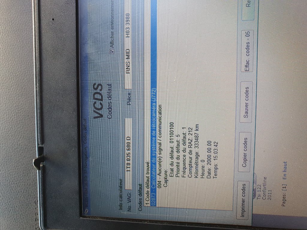

Je viens de recevoir une camera logo pal avec rgb510 que jai installé , jai aussi activé la camera par vcds module 37 bit 5 backup camera low
Mais quand je mets la marche arriere rien ne se passe dans lecran !!!!
La camera souvre mais le postene reagit pas
Je ne possede pas le module 10 !!! Pour activer la cam comme expliqué dans un forum vu que jai des radars arrieres oem vieux model que ne saffichent pas dans l'ecran
Svp croyez vous que ce soit du a la soudure effectuée sur la carte mere cetait une sorte de transistor tj55... me rappelle plus du nom
Voici l'image
Est ce que jai loupé quelque chose dois acheter une nouvelle carte mere parce que a part cette cam tout fonctionne nickel rns510 1t0680b je crois firmware 3980 aidez moi svp
